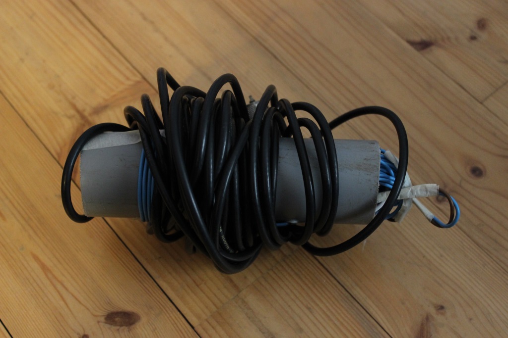

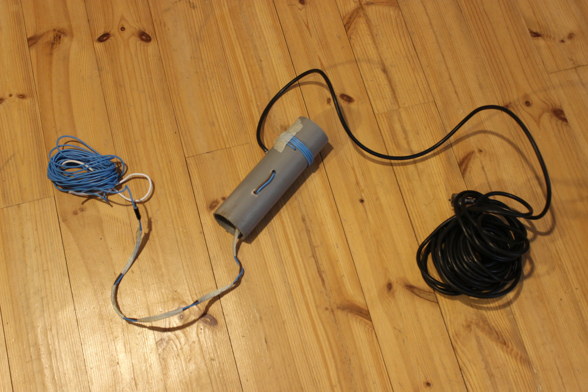

Tehdäämpäs tällekin antennityypille oma aihe, kun tuntuu olevan niin näppärä valmistaa, kasata ja käyttää. Netistä löytyy tietoa, tosin vähän sekalaisesti, joten laitan tänne pikku ohjeet, kuinka itse valmistin kyseisen häkkyrän. Mitoitettu cb bandille.
Materiaalit ovat varastosta, eli kauppareissulle ei tarvinnut lähteä.
-Rg58 kaapelia n. 5m. Suoraan syötettynä runkoliittimen puuttuessa.
-Muoviputkea n. 15cm porattuine reikineen. Halkaisija 50mm.
-Sähköjohtoa, mielellään sopivan ohutta, jotta mahtuu kerälle putkeen säilytykseen.
Koksin keskikarvasta lähtevää johtoa kannattaa varata ainakin yli 6m, koska osa johdosta hukkaantuu kelaan. Jää myös viritysvaraa.
Sitten vähän mittoja:
-Putken halkaisija 50mm. MR-P:n ohjeessa putken halkaisija oli 45mm, mutta en huomannut eroa käytössä.
-Säteilijän pituus n. 5,5m. Tämä mitta alkaa heti kelan jälkeen. Itse jouduin viritysvaiheessa lyhentämään säteilijää noin 20cm.
-Kelaan 4 ja 3/4 kierrosta putken ympäri. Toinen pää tulee säteilijään ja tonen pää koaksiaalin/runkolaipan keskikarvaan.
-Lyhemmän viiksen pituus 52cm. Kulkee hetken matkaa säteilijän kanssa rinnakkain.
Johdon päähän voi tehdä vaikka hirttosolmun, niin saa kiinnitettyä johonkin. Voi laittaa roikkumaan tai pistää onkivapaan.
Lopullinen swr arvo oli 1:1,5

Valmis paketti:
https://i.postimg.cc/ZKhTxxrD/IMG-0032.jpg
https://i.postimg.cc/mrVw8jz3/IMG-0033.jpg

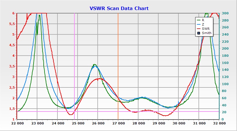

No niin nyt on Gain Masteri katolla, ja hienosti pelaa...
Ohjeet: http://radioaficion.com/cms/sirio-gain-master-homebrew/
Rakentamiseen käytin paljon vähempi häviöistä kaapelia kuin originellissa. (hyperflex5, airborne10)
Ohessa swr käppyrä...

Hyvä radioamatööriantennihan siitä tuli!
cube122
Viestit: 6
Liittynyt: 4.1.2019 10:16
Re: T20 antenni
Viesti Kirjoittaja cube122 »
Kyllä kyllä, hieman ylhäällä...
pitäisi olla helppo nakki ruuvata alemmas stubia lyhentämällä (antennia ei siis vielä ole viritetty).
Katsellaan nyt ensin miten kuuntelee...
Tuo käppyrä on siis suoraa ohjeesta kasattuna syöttö n.8m
