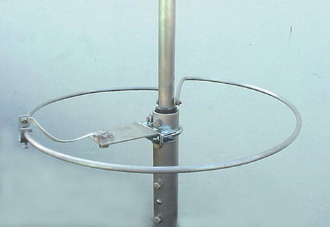

Hjaa... muljahti tässä mieleen takavuosien suosikki. Käviskö tällanen? Siitä vaan siirtämään ja kahtoo missä nappaa. Tätä nimenomaan käytettiin puolikkaan tyvivertikaalissa.
OmniGamma
Rinkulan halkaisija n.35sm.
Toiminta-alue 24,5 - 30mhz
Kepin pituus 5,40m (27mhz)
-- "" -- 5,25m (28,4mhz)
SWR alle 1,5 400khz
6m:lle tämä muljahtaa, kun melkein puolittaa rinkulan (X:1,8)
...ja 4m:lle kun melkein jakaa kolmella. (X:2,8) Ihan silmämääräisesti tekemällä... kun sillä ei ammuta..vrt.ed. & mitat.
Lähti jo vähän lapasesta tämä asia... en oikein tiennyt kuka tarkoitti ja mitä? Noh.. otetaan kiinni.
OmniGamma
SWR alle 1,5 400khz
