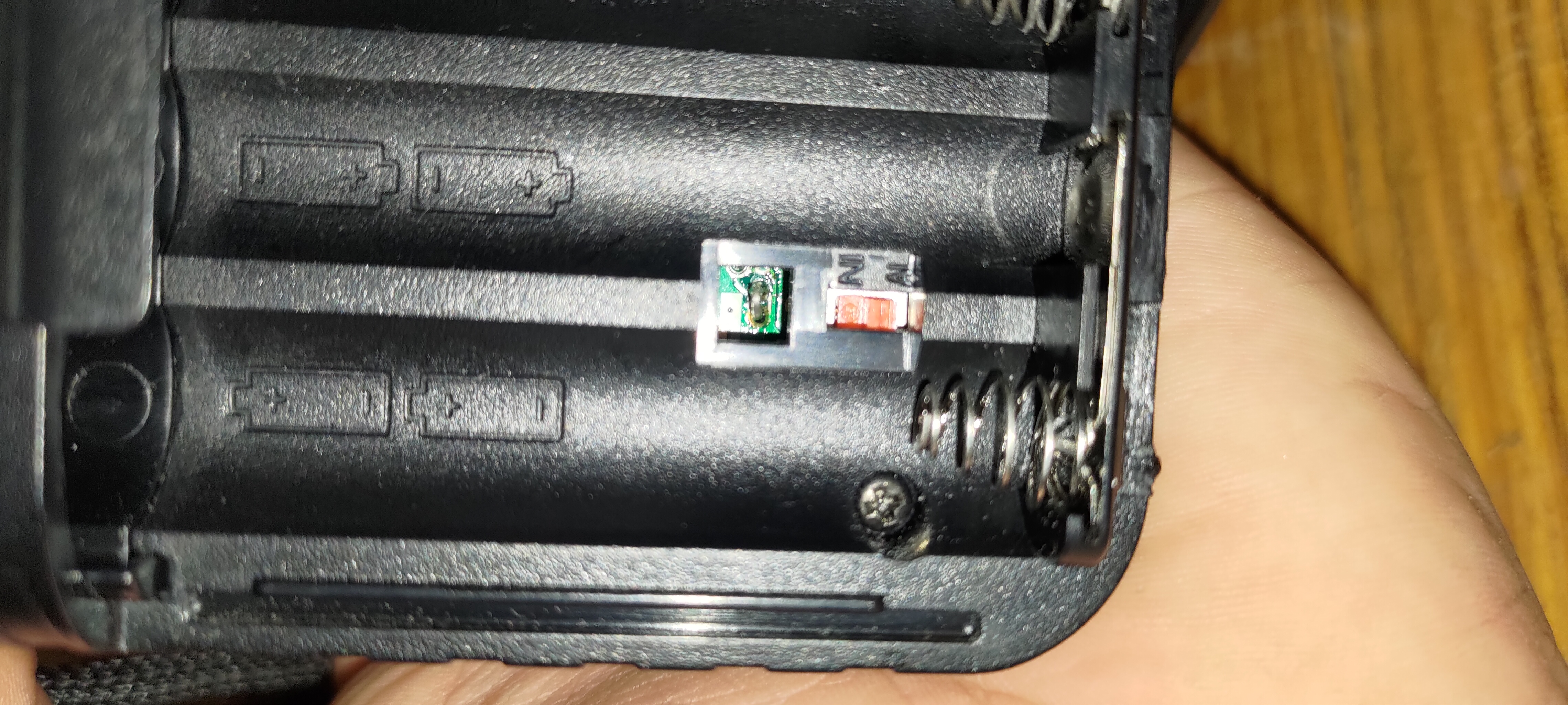

En tiedä onko tuolla vaikutusta asiaan, tai että mitä varten tuo on, mutta omassa Intek H-520:ssa on paristokotelossa tuollainen valintakytkin NI ja AL.

Saattaa valintakytkin olla sitä varten että ei ladattaisi kun käytetään alkaliparistoja.
Tuolta löytyy manuaali
https://www.rigpix.com/cbfreeband/intek_h520plus.htm
Re: Käsikone (LA), paristot ja 4w teho.
Ei kyllä voi varmasti sanota vaikuttaako kytkin tuohon varaustason näyttöön, mutta kehottaisin tarkistamaan että kytkin on oikeassa asennossa.
Paristojen asentaminen ja tarkistaminen Paristojen toiminta Suomi Liu'uta alas ja poista paristokotelon kansi (24) päästäksesi paristotilaan. Aseta paristotyypin kytkin (25) käytettyjen paristojen tyypin mukaan (Ni ladattaville akuille ja AL alkaliparistoille). Asenna 6 x AA-kokoista alkaliparistoa tai ladattavaa akkua ja varmista, että ne asennetaan oikeaan napaisuuteen paristokotelon ohjeiden mukaisesti. Käynnistä radio kääntämällä OFF/VOL (3) -kytkintä ja tarkista akun varaustaso akun varaustason ilmaisimesta (N). 4 palkkia tarkoittaa täyttä latausta, 3 palkkia tarkoittaa normaalia latausta, 2 palkkia tarkoittaa puolikasta latausta ja 1 palkki tarkoittaa heikkoa akun varausta. Jos palkkeja ei näy, akut on vaihdettava tai ladattava uudelleen välittömästi. Katso seuraavaa kohtaa AKUN LATAUS. Akun lataus Jos akun varaustason ilmaisin (N) näyttää heikkoa akun varausta, sammuta radio ja kytke matkalaturi AC-520 CHARGE-liitäntään (22) ja kytke se sitten 230 VAC:n pistorasiaan. Saadaksesi parhaan mahdollisen suorituskyvyn akuista, lataa ne vain täysin purkautuneina. Latausaika riippuu käytettyjen akkujen kapasiteetista. Yhdelle Ni-MH-akkusarjalle (1200–1500 mAh) se on noin 12 tuntia. Kun latausaika on kulunut umpeen, irrota laturi pistorasiasta ja sitten radiosta. VAROITUS! 1. Vain Ni-MH- (tai Ni-CD-) akkuja saa ladata. 2. 3. 4. 5. 6. Älä koskaan yritä ladata alkaliparistoja, sillä se voi vahingoittaa radiota tai räjähtää. Aseta akkutyypin valitsin (25) Ni-asentoon. Katkaise radiosta aina virta ennen akun latauksen aloittamista. Älä lataa akkuja yli 13–14 tuntia, jotta vältät ylilatauksen tai ylikuumenemisen, jotka voivat vahingoittaa radiota. Käytä vain mukana toimitettua akkulaturia tai alkuperäisiä INTEK-akkulatureita.
