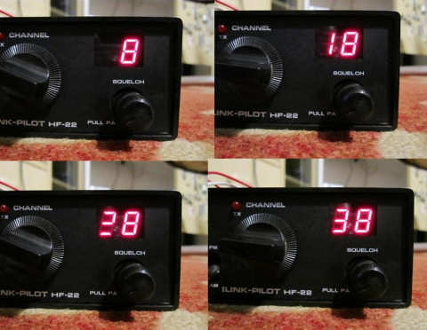

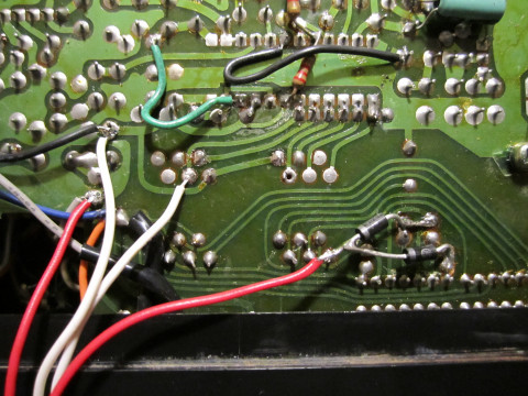

Re: Ilink-Pilot HF-22 yläkanavia vailla?
Kyllä pilottiin kanavat saa laitettua, optimoin vielä kytkentää ja kahdella diodilla saa näytön mistä yksi segmentti jää vajaaksi.

Svera ja joku muu kone on samalla levyllä ja helppo modi.

Kyllä muuttuu heti helpoksi kun kuvalliset ohjeet laitetaan, miksiköhän ei ole ennemin ollut helppo kun vain lehdessä ollut ohjeet...
Niin ja tässä vielä linkki ohjeisiin: viewtopic.php?f=5&t=18660

Ei ole ko. svera 001 cybernetin tekemä vaan täysin samalla levyllä pilotin kanssa.
En muista minkä merkkinen se kolmas oli ja olen kyseisen modin tehny joskus 90 luvulla että ei siihen ole mitään ohjeita ollut.
