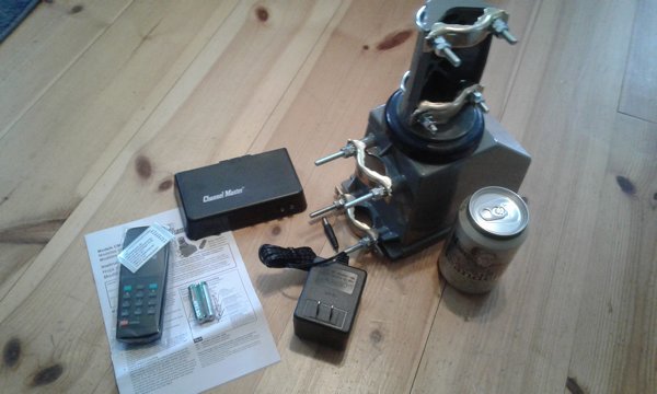

Tänään tuli paketti. Luottokorttitietojen mukaan kustannukset ovat edelleen 173€.
Laatikko laatikon sisällä.

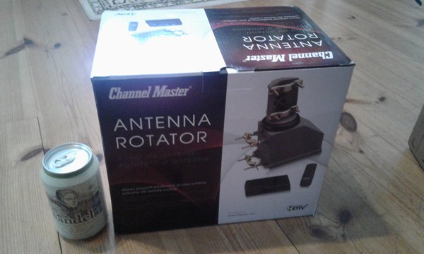

Pakkaus sekä tuttu esine vertailun vuoksi.
Kaukosäädin, ohjekirja, patterit, ohjausyksikkö, virtalähde, rotaattori sekä tuttu esine.

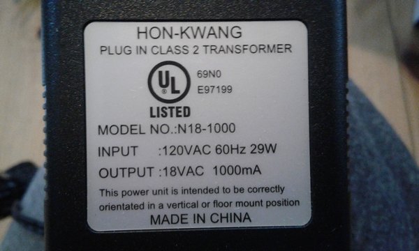

Muuntajan tyyppikilpi. Tämä menee kierrätykseen.

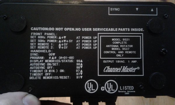

Ohjausyksikön pohjassa ohjeita. 50Hz asetus löytyy.
Rotaattori painaa vain 2630 grammaa, joten se ei ole kovin iso.

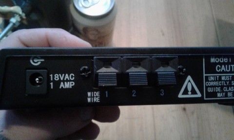

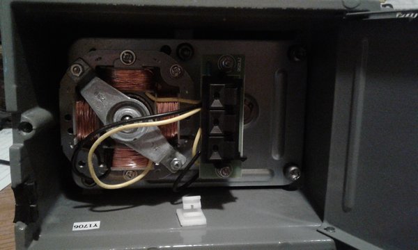

Ohjausyksikön kaapeliliittimet ovat tyypiltään kaiutinliittimiä. Samanlaiset liittimet löytyy myös rotaattorin puolelta.
Rotaattorin pohja avattuna.

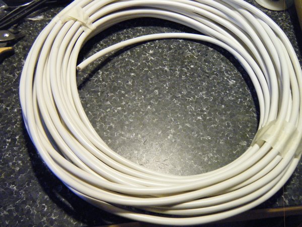

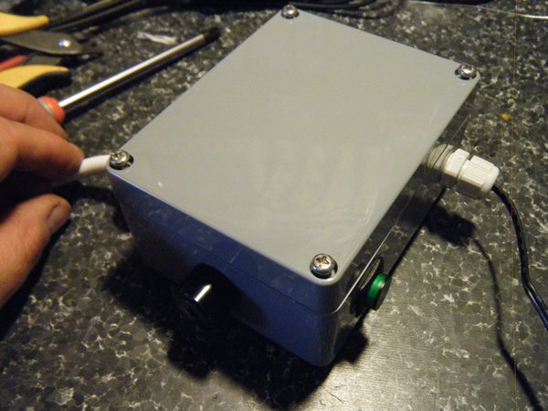

Hankin ellukeskuksesta 230V/2x9V 20VA muuntajaa, sulakepidike, vedonpoistot, virtakatkaisijaa yms. ja rakensin virtalähteen. Kaapeliksi hankin 20 metriä MSK3x0,75. Ekan käynnistyksen yhteydessä laite päätti itse tehdä synkronointia. Rotaattori pitää ääntä, mutta ohjausyksiköstä ei kuulu muuta kuin releiden naksutusta.
Virtalähde MSK 3x0,75 20m

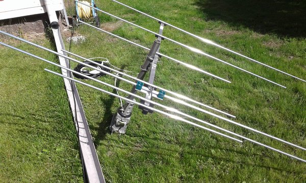

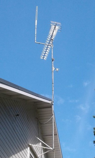

Homma eteni viihdoinkin.

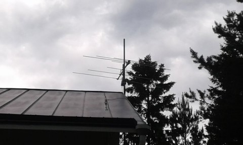

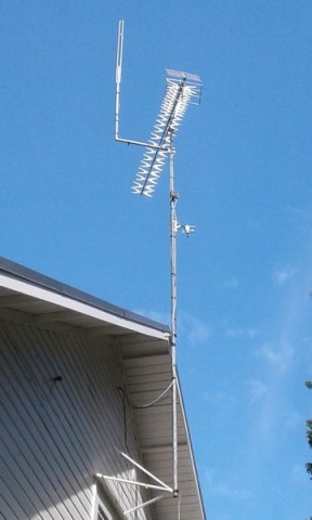

Laitoin moottorin putkeksi sotka-iskun pöydänjalka.
Talon päädystä riisuin tv-antennin, 2m slim-jimin sivuputken ja sää-aseman tuulimittarin.
Slim-jim sain laitettua moottoriputkeen - pysyköön siellä niin kauan kun harjanvarsi kestää.
Antennijohtojen asennus ei mennyt ihan nappiin, asennuspaikka kun on pikkasen haastava ilman henkilönostinta.

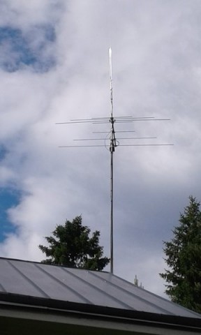

Ite oon tehny matoruuvilla niin on jarruakin.
Isossa mastossa käänteli 4el quadia 6.5m puomilla ongelmitta vaikka pakkasta oli 32 astetta.
Pienin malli oli vinkkarin moottorista tehty ja vieläkin se pyörittelee 15el uhf yagia.
Molemmissa viisarilla suunnan näyttö ja max kääntö noin 420 astetta .Nopeus 360ast noin 70sec.
