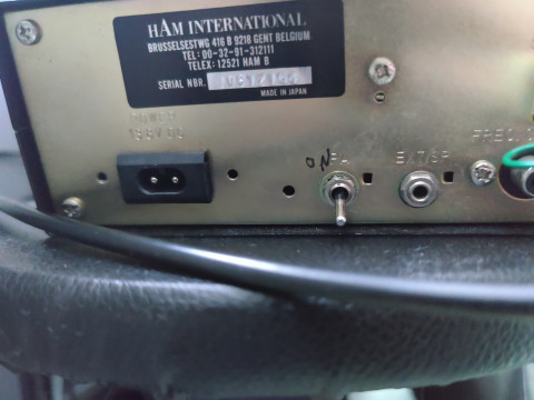

Virtajohdon liitin
Hei, tietääkö kukaan miksi tätä kyseistä virtaliitintä kutsutaan tai siis että mikä on sen tyyppi, kyseessä siis Ham nternational Multimode 2. Ja tarkoituksena hankkia uusi virtajohto vanhan tilalle.

Kyseessä on ns. mocoma johto.
https://www.rxtx.fi/rxtx-tuote/mocoma-v ... escription

Osaatko sanoa käykö tähän radioon? johdon pää on 13mm leveä ja korkeus 6,4mm sekä pyöreät reunat.

Kyllä "mocoma" johto käy noihin kaikkiin mocomiin, mitä eri nimillä on valmistettu.

Ite oon tehny 2 pin AMP liittimistä kun saa vahvemmat johdotkin laitettua.
