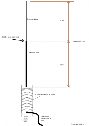

Tuli tuossa tekaistua MSPAINT:illa hieno "schema" miten rakentaa 10m bandille puolenaallon flowerpot, T2LT, Tuned transmission line antenna - millä nimellä tätä nyt haluaakin kutsua (DIPOLI se on), niin jaetaan se samalla tännekkin jos joku innostuisi.
Tässä kympille mitat mutta hieman kun laittaa pitemmät mitat, sanotaanko 10cm niin tuohon vaipalliseen osaan kuin keskikarvaan niin lie lähempänä CB-aluetta vireys.
On halpa, helppo ja toimii. Tehokkuus verrattavissa puolenaallon alumiinikeppiin ja tehonkestoa sen mitä koaxi kestää eli legal limitit helposti CB:llä, hamipuolella ehkä 400+W tohtii vielä, kyllä sen huomaa jos ei kestä :lol:

Mastoksihan käy mikä vain ongenvapa, puunoksaan roikkumaan, kunhan ei ole johtavaa materiaalia.

Mielenkiinnosta tekaisin. Tarkemmin ajatellen, mikäs tämä antenni oikeastaan toiminnallisesti on?
1/4 ylälanka, pohjakela ja siinä välissä eräänlainen vaippakaapelin 1/4 sovitus.
Kelan varmaankin pitäisi myös toimia jonkunlaisena vaippavirran katkaisijana.
Minulla osui kohdalleen 27.300 MHz langan ollessa 2x 2,58m SWR 1:1
Vähän se reagoi korkeuteen 10-20m välillä, mutta niin vähän ettei merkitystä.
Kaapelina RG-213.

Re: Flowerpot vertikaali (10m)
Tämähän on puolenaallon dipoli pystyssä.
Syöttöpiste on tuo, mihin vaippa loppuu, yläosa muodostaa dipolin toisen viiksen, vaippa toisen viiksen.
Kela katkaisee vaipan RF:n suhteen.
Viesti Kirjoittaja Topias »
Jaa... että puolenaallon dipoli?
Syöttöpiste siinä missä vaippa loppuu, jolloin vaippaosa toimii dipolin toisena puoliskona kelaan saakka, niinkö?
Tehoa syötetään normaalisti kaapelia ylös antenniin, mutta samaan aikaan vaippaosan säteily suuntautuukin lähettimelle päin
ja vieläpä siitä kohdasta missä ko. vaippa loppuu.
Tämähän on jo taidetta. :shock:
Viesti Kirjoittaja kemo »
Vaipan sisäpinta toimii osana siirtojohtoa, ulkopinta säteilyelementtinä.
Todellakin näin se on, vaikka en edelleenkään sen toimintaa täysin ymmärräkään.
Piirrä mulle tähän sen SÄHKÖINEN toimintakuva... kytkis, skema mikä nyt nimeltään onkaan.
Voit myös laittaa jostain löytämäsi valmiin piirroksen / kuvan.... aivan sama.
Kävin saitteja läpi kohtalaisella tekniikan enkunkielen osaamisella, mutta ei siitä tullut sen valmiimpaa, eikä googlen kääntäjä osannut senkään vertaa.

Viestit: 1197
Kuvittele olevasi radioaalto, joka rymyää syöttöjohdon sisällä.
Et huomaa mitään erikoista kontatessasi kuristinkelan ja kuorimattoman pystyosan läpi.
Sitten olet hups, dipolin syöttöpisteessä, molempiin suuntiin 1/4 aaltoa johdinta!
Se kela katkaisee vaipan sinun(radioaallon) näkökulmasta, vain vaippaa pitkin kulkevan rf-virran osalta.
Ilmielävä dipoliantenni, ponkaiset iloisesti irvistellen eetteriin!
Tämän antennin voi rakentaa myös näin:
Eli keskikarvasta ylös varttiaallon piiska.
Kylmästäkarvasta eli vaipasta alas varttiaallon putki.
Ja koksi viedään putken sisällä syöttöpisteeseen.
No mikä antenni on varttiaallon piiska ja toiseen suntaan varttiaallon putki = puoliaalto dipoli.
Mutta tuota rakennetta kun hetken katselee, niin on aika äkkiä havaittu että on turha laittaa putkea.
Kylmäkarva eli koksin vaippa, kun on yhteydessä tuohon putkeen ja kulkee samaan suuntaan saman matkaa.
Putken voi jättää pois, jos tekee vaippavirran katkaisun varttiaallon päähän syöttöpisteestä.
Antennin toiminta ei muutu miksikään, mutta on yksinkertaisempi kiinnittää onkivapaan tms.

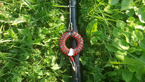

Viesti Kirjoittaja vaeltaja »
Kokeilin mielenkiinnosta käyttää ft240-43 ferriitin ympärille käämittyä kuristinta. Kuristimesta lähtee ylöspäin 1/4 aaltoa (n. 2,55m) RG-58 + se 1/4 aaltoa (sama 2,55m) johtoa keskikarvasta. Kuristimen alhaalta jokunen metri aircell-5 analysaattorille. Tuntuu toimivan tolleenkin. SAS 1:1.1 parhaimmillaan 27.470MHz. LA ja 10m alun workkii FB.
Joo tommosta kuristinta mäkin oon suunnitellu.
Tosin ajattelin laittaa -61 materiaalilla.
Matti kirjoitti: 21.7.2021 21:09 Tosin ajattelin laittaa -61 materiaalilla.
Varmasti parempi valinta. Käytin lähintä sopivaa mikä lootasta löytyi.
...omaa protoa kun katson, eikös siinä ole virhe?? Olen syötössä laittanut kuuman punaseen, OK. Lähdössä se onkin musta. Eli syötänkö nyt pysty dipolin alahaaraan?? Outoo, mut ei vaikuttane näköjää arvoihin?? Vaaka dipolissa kuitenki ihan sama osottaako kuuma itään vai länteen?? Jotenkin kuitenki lookisempaa laittaa kuuma ylöspäin. Pitää kokeilla ja vaihtaa toisinpäin lähtö.
Eiku..Muokataan sen verran että siis syöttö on väärinpäinkö?? :lol:
