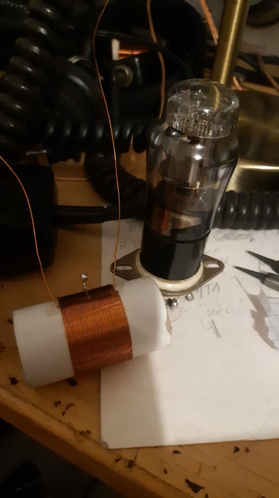

Romulaatikosta löytyi putki, joka tutkiskelun jälkeen osoittautui DLL21- kaksoispentodiksi.
Hehkulangat ovat ehjät.
Kokeilisiko siitä lähetintä?
Tuplaputki, joten vuorovaihekytkentää voisi kokeilla.
Käämin 30mm pahviputkelle 2 x 20 kierroksen anodikäämin.

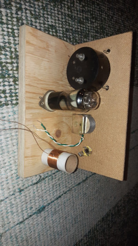

Alustan sskartelua..

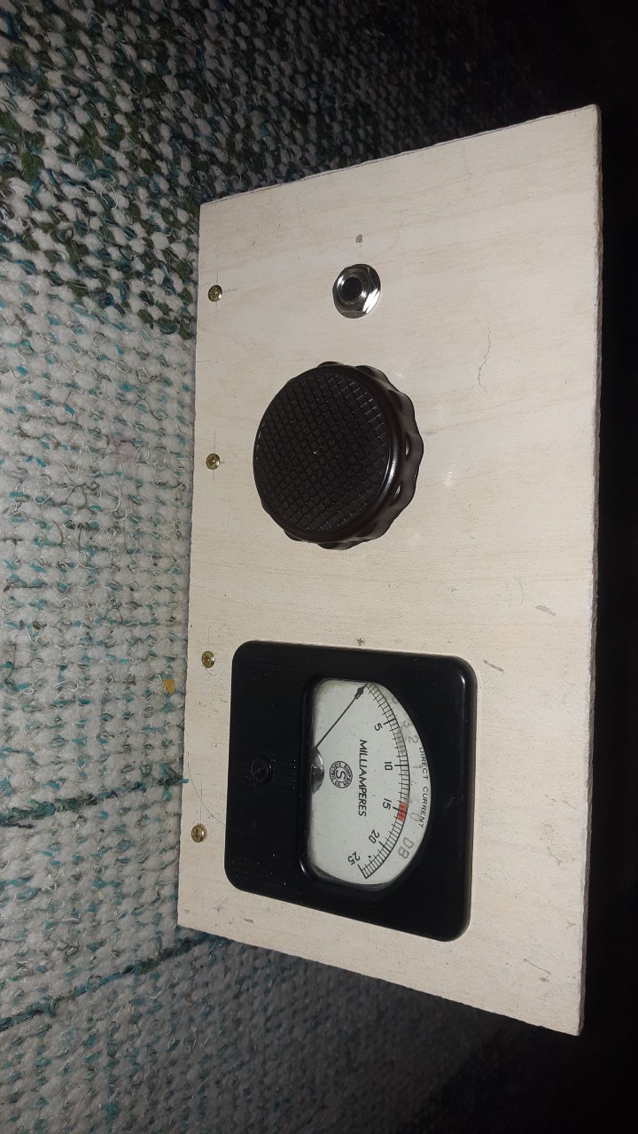

Low tec, vanerinpalaa ja kovalevyä.

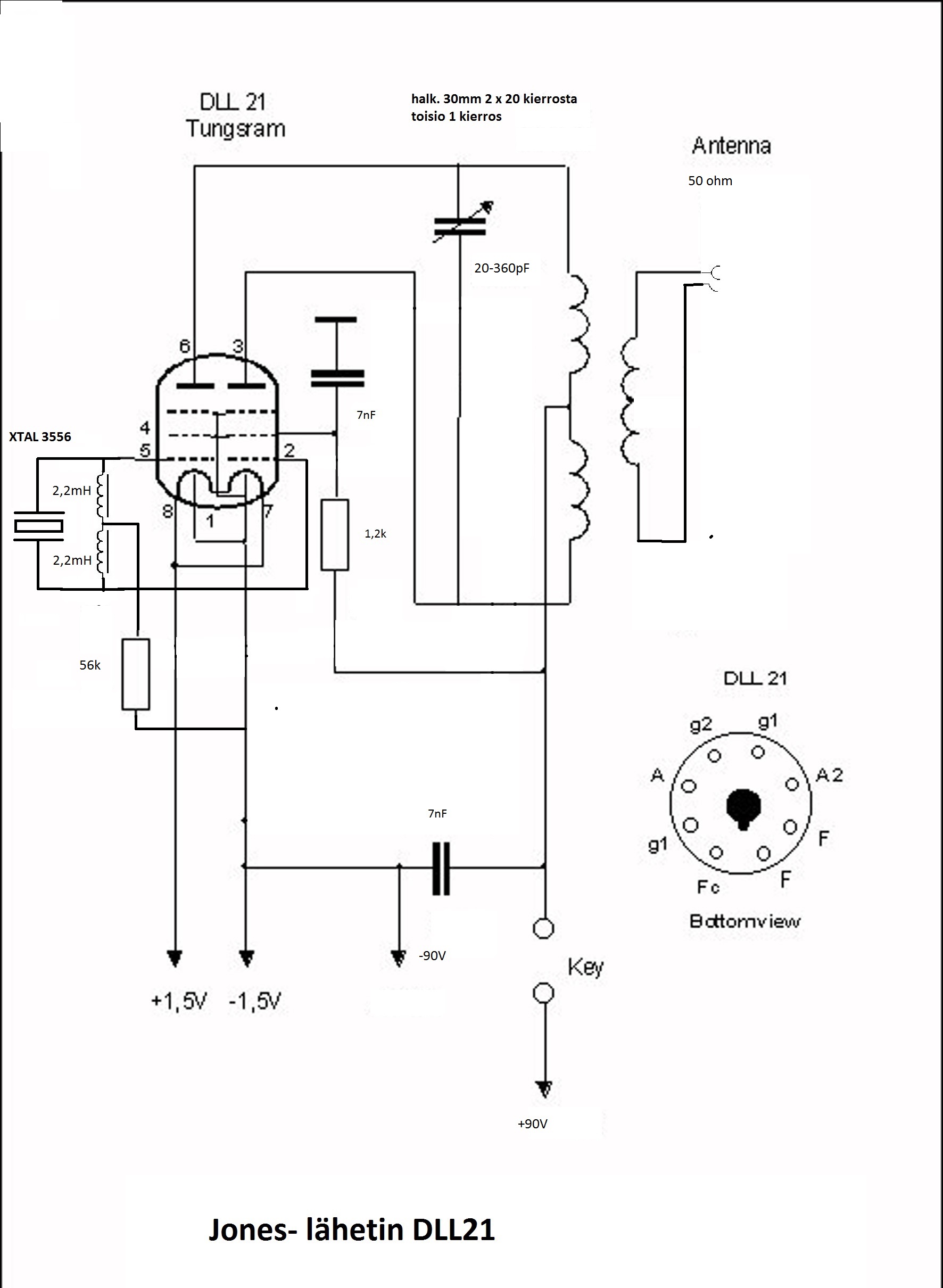

Millä kytkennällä meinaat toteuttaa, kide oskillaattoriko?
- Viestit: 1197
Re: Minimalistinen TX: 1 x DLL21
Kyllä, n.s. Jones- lähetinkytkentä.
Erittäin yksinkertainen ja vähän komponentteja vaativa.
Tässä kytkentä tällä hetkellä.
Kone värähtelee, mutta ei anna tehoa kuin n. 0,1W
Pitäisi vähintään 0,5W lähteä 90V jännitteellä.
Anodivirtalähde on 10kpl 9v paristoja.
Kouluelektroniikassa ovat halpoja.

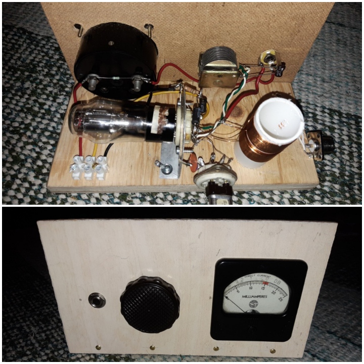

Tässä kuvaa.
Laite lähettää, mutta vielä on hieman säätämistä ja siistimistä.

Päivitetty schema.
Tänään qso välillä Tyrnävä-Tuusniemi, RST 569.
Eilen oli islantilainen skimmeri rekisteröinyt lähetteeni.
Näemmä miinusjännitteistä puuttuu maadoitussymboli, on toki maihin kytketty.
Mittasin ulostulojännitteen 50 ohmin kuormaan, 12V huipusta huippuun. 0,36W siis pitäisi ulos tulla 10:llä 9V paristolla, jos oikein laskin.
Ottaa 14mA virran, jolloin anodijännite putoaa 86 volttiin.
