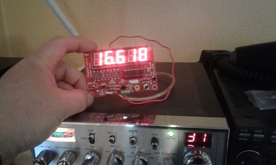

Tulosignaali menee suoraan pic16f628 jalkaan, joten esivahvistin tarvitaan. Esivahvistin mahtuu kideoskillaattorin paikalle kun hiluja siirtelee.. ohjeet löytyy videosta https://www.youtube.com/watch?v=0BxpMm6SLoE

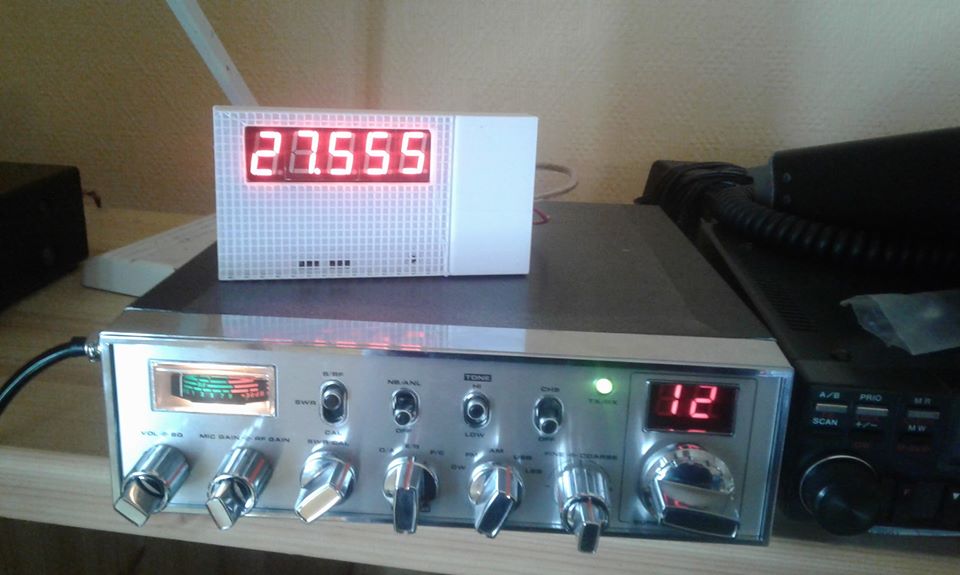

VFO taajuus näytöllä.
Esivahvistin asennettuna taajuuslaskuri näyttää VFOn taajuus.
Jotta taajuuslaskuri näyttäisi radion kuuntelutaajuutta välitaajuus on lisättävä PICin muistiin. Välitaajuus on tässä tapauksessa 10.965MHz. Se voidaan tehdä kahdella eri tavalla - joko syötetään välitaajuus tai samanlainen signaali laskuriin ja valitaan ohjelmointinapilla Add ja tallennetaan taajuus pitkällä painalluksella eepromiin. Toinen tapa on että kirjoitetaan PICin eepromiin 10695000 hexadecimaaleina (A33158) ohjelmnointilaitteella, esim. pickit2.
Kuuntelutaajuus näytöllä kun välitaajuus kirjoitettu eepromiin. 3d-tulostettu kotelo.
Tässä kuvassa välitaajuus on tallennettu eepromiin. Kotelo on tehty 3d-tulostimella, https://www.zl2pd.com/xtalchecker.html ja muitakin kotelovaihtoehtoja löytyy netistä.

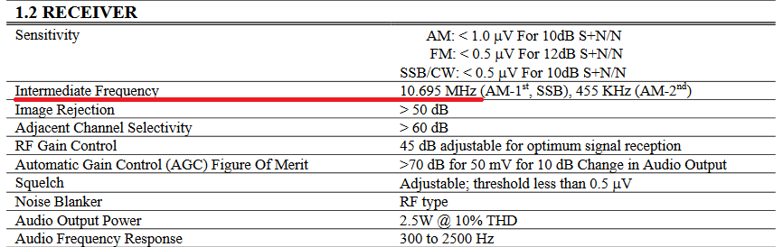

Pieni oikaisu. Tajuuslaskuri näyttää AM-FM-LSB pari kHz liian vähän ja USB pari kHz liian paljon.
10.695MHz välitaajuus taisi olla yksinkertaistettu totuus (ss3900 ja cobra 148 radioissa).

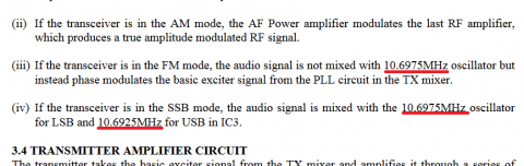

SS3900 huoltokäsikirjasta..

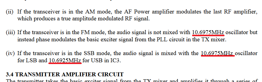

SS3900 käyttää siis välitaajuudet 10.6975 ja 10.6925 modesta riippuen.
Screen Shot 05-14-20 at 08.44 AM.PNG (20.15 KiB) Katsottu 2987 kertaa
Kaupalliset tajuuslaskurit osaa vaihtaa kahden korjausluvun välillä modesta riippuen, käyttäen USB B+ ja LSB B+ signaalit.
Tässä kuva Galaxy FC347 käsikirjasta.
Jos haluaa oikea kuuntelutaajuus näytöllä tällä kitillä kaikilla modeilla pitäisi usb b+ signaali hyödyntää ja softa muuttaa.
