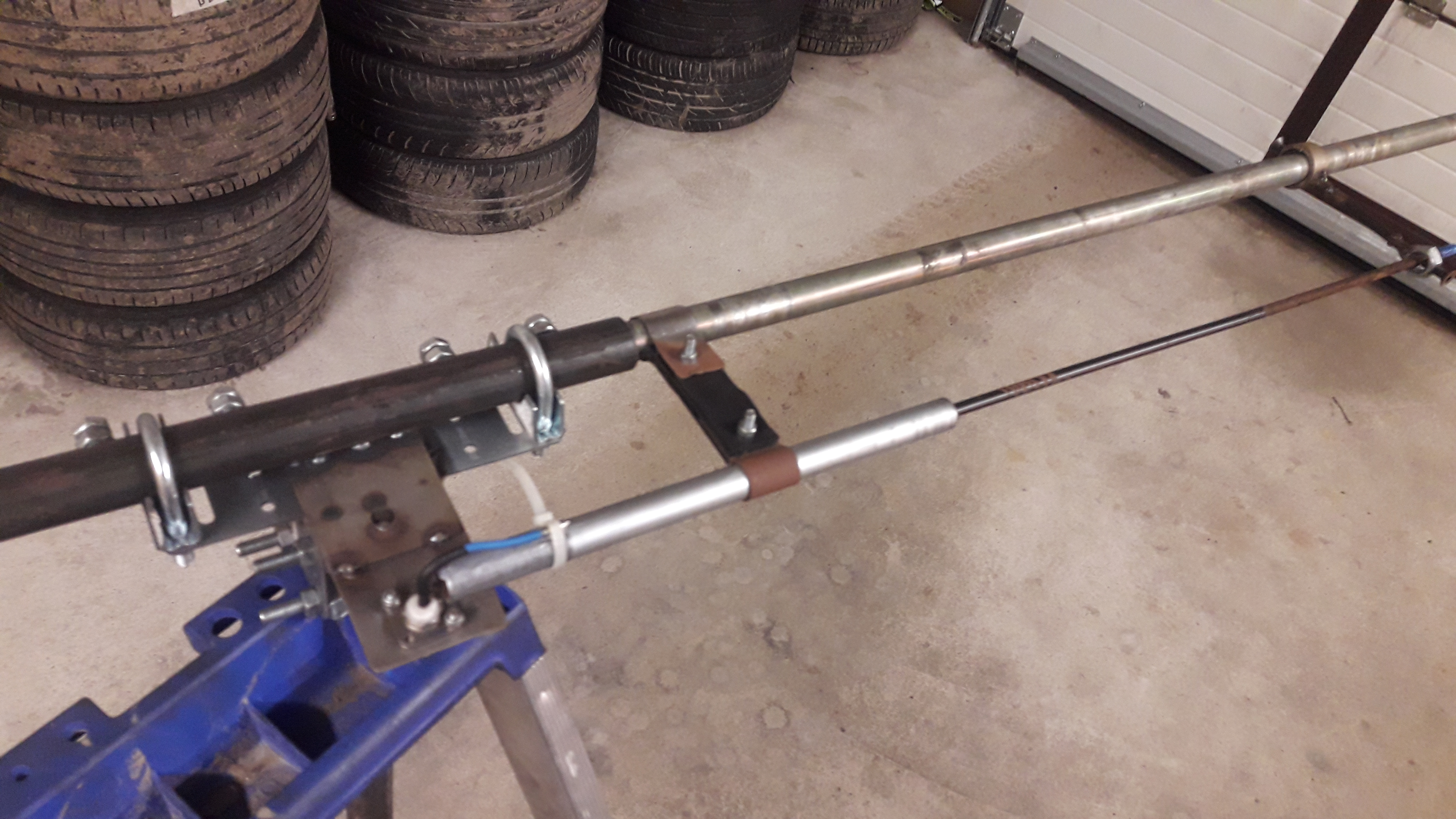

Syksyllä tuli pienessä koemielessä (ja mielenhäiriössä) rakenneltua cb-alueelle puolen aallon mittainen dipoliantenni, jonka mallina on käytetty Sirio SD 27 antennia. Kyseessähän on gammasyötöllä viritettävä malli, jota hyödynnettiin rakenteen helppouden takia.
Materiaalina on käytetty jämämetalleja (lähinnä puretusta viljan kylvökoneesta) ja osin kaupankin tavaraa (pakoputkiklemmarit ja kulmaraudat)

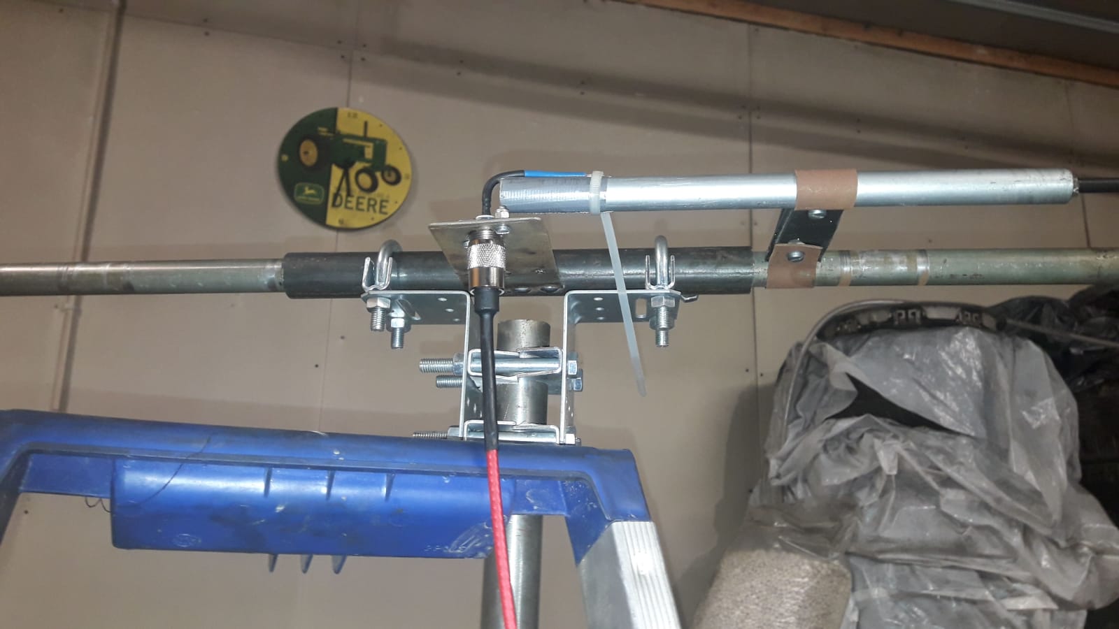

Nuo isot alumiiniputket tulevat T-raudan päihin, jotka kiristetään pulteilla. Pitempi puomi ja masto vielä hakusessa.
Kierretangosta hitsaillut tikut tulevat alumiiniputkien päihin, joissa on kiristimenä 2kpl pultteja per puoli.
Gammaputki on alumiinista traktorin hydrauliikkaputkea, jonka pituus on 25,4cm ja sisäpuikon pituus 60,7cm. Eristimenä muovinen vesiletkun pätkä.
Gammaputken ja säteilijän välinen etäisyys on noin 10cm.

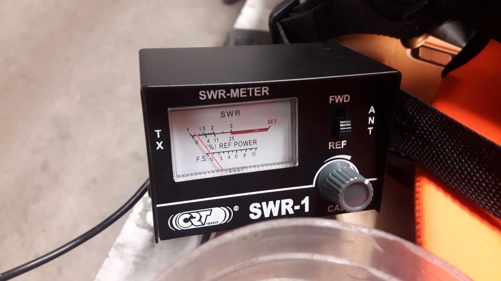

Viritystä ei kasausvaiheessa suoritettu juurikaan, vaan säteilijä mitoitettiin mittanauhalla noin puolen aallon mittaan. Swr pysyi alle 1,5 koko 40 kanavan alueella myös antennin siirryttyä ulkoilemaan ja testikuso kantoi edestakaisin vajaan 10km matkan kohtuullisesti ottaen huomioon, että antenni oli vaaka-asennossa tikkaiden päällä ja suunnattuna vasta-asemaan päin.
11m puolen aallon gammadipoli

Kannattaisi aina käyttää analysaattoria mittauksissa kun swr mittari näyttää vain palaavaa tehoa.
