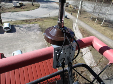

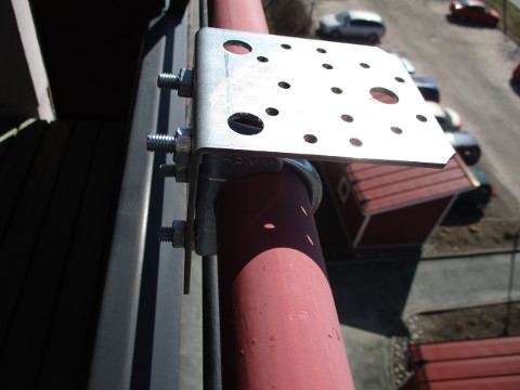

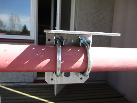

Kuinka säästää muutama euro kiinteän antennijalan tai magneettijalan kiinnityksessä parvekkeen kaiteeseen.
Valmis kiinnitys systeemi maksaa noin 18€ riippuen ostopaikasta. ( https://rxtx.fi/antennit/antennitarvikk ... nnijalalle ).
Itse rakennettuna kaksi pakoputkiklemmaria φ48mm motonetista 0.90€/kpl, 105x105x3 naulauskulma puuilosta 1,95€.
Tietysti joudut vähän suurentelemaan reikiä klemmareiden kiinnitykseen ja esim UHF-jalalle tulee φ16mm reikä.
Niin ja plussapuolena valmiiseen ostettuun on se, että omatekoiseen tarttuu magneetti ostettu on alumiina joten....
Jos kiinnität magneettijalan ja parvekkeen kaide on "paksussa" maalissa voisi olla asiallista laittaa yhden pultin
alle ylimmääräinen maadoitus kaapeli. Kuvassa, jossa on magneettijalka (Diamond SPM + NR-770H) näkyy naru joka on kiinni naulaus kulmassa ja toinen pää antennin ympäri on tietysti turha varmistus, mutta.....
Nähtäväksi jää kuinka hyvin sinkitty teräs kestää talven yli. Jos muistan tai viitsin niin voi pistää uudet kuvat
ensi keväänä, joista näkyy kuinka "huonossa" kunnossa kiinnitykset tai antennit ovat.
Vielä lopuksi kannattaa olla varovainen kun irroittaa magneetin kiinnitys alustasta ettei väännä antennia katki.
Ainakin Diamondin magneetitit (SPM & SPM35) tarttuvat AIKA lujaa kiinni.
