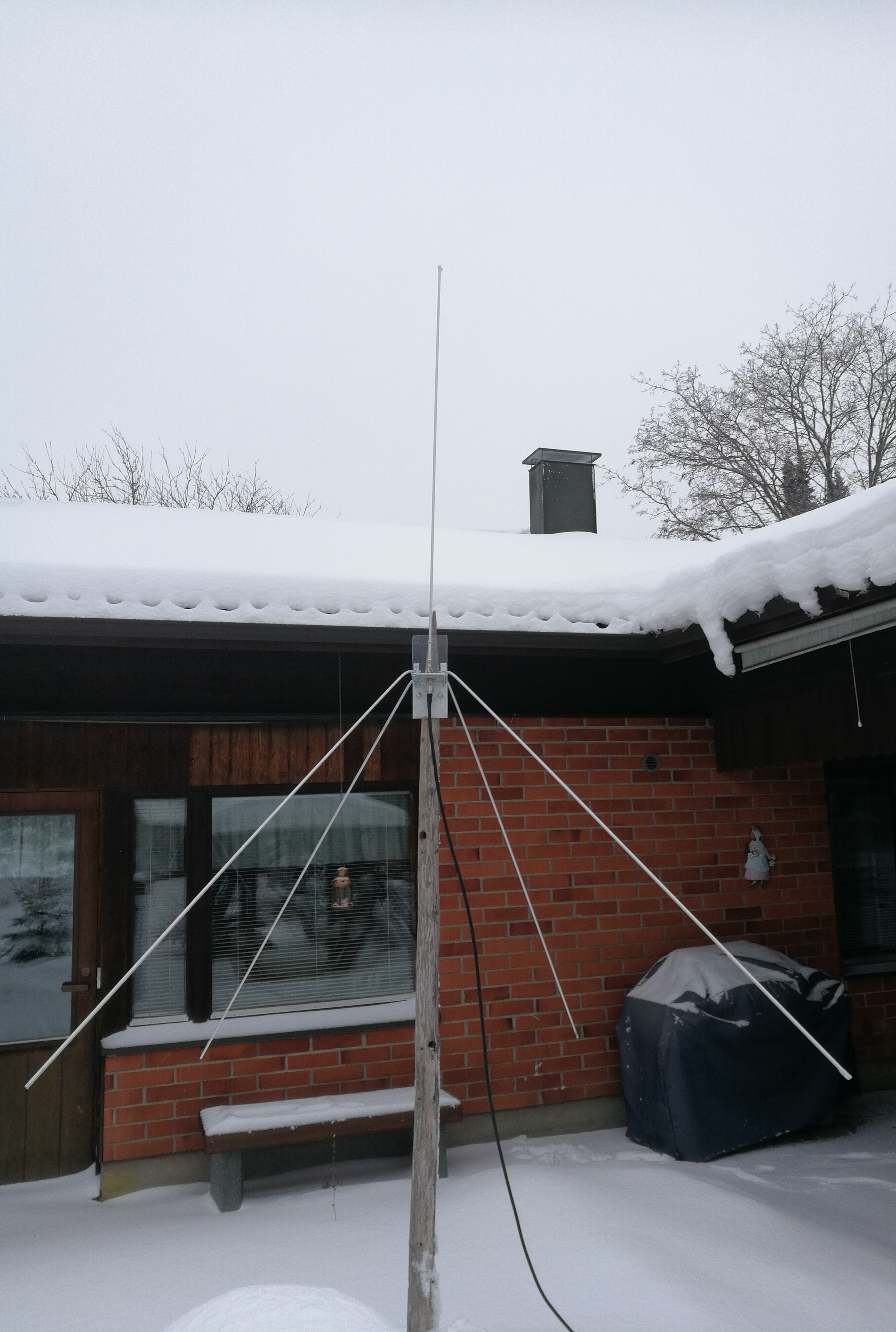

Tein joutessain RHA68:aa varten tukiasemakepakoksi 1/4 -aallon GP-antennin.
SWR-mittaustulos oli käsikapulalla kokeillessa hyvä, liekö mittari rikki.
Toimivuutta testattava myöhemmin kun saan viriteltyä jonnekin vähän ylemmäs.
