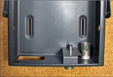

Tämän epäkuntoisen radion mukana tuli kaikenlaista lisävarustetta, muummoassa MMB-11 pika-asennus autotelinen.
Tämän autotelineen kanssa on nyt pienoinen ongelma, sen perästä puuttuu antenniliitin siis liitin joka asettuu radion perässä olevaan liittimeen kun radio työnnetään tähän "kasettiin" sisälle.
Olisiko jollakulla moista kasettia käytössä josta saisi kuvan tai muutoin mallin liittimestä.

Kiitokset tähän astisista vastauksista. Tuo oh6mf:n linkki kertoi oikeestaan kaiken liittimen mallista/toimintaperiaatteesta.
Radion perässä oleva runkoliitin on upotettu painevaluseen alumiini runkoon niin, että siitä ei juuri näy mitään. Linkin kuvasta voi päätellä sen, että kasetissa oleva väliliitin connectoituu ulkovaipan osalta ulkokehältä radion painevaluseen runkoon koko upotuksen mitalta. Connectoituminen ei tapahdu liittimen kierteisiin, niin kuin aluksi kuvittelin.

Noita uhf pikaliittimiä oli joskus ihan kaapelimallinakin..
Siinä on putki joka ihan jousivoimalla vähän otti kiinni kierreosaan radion runkoliittimessä.. nää ei kyllä pohjannu..
eli sieltä ei kontaktia tullu.. varmaa kontaktia ei ollu ollenkaan .. hi
Mitään kynsiä näissä ei käytetty.. vähän sitä putken suuta oli avarrettu että osuu hollille ja menee kierteiden yli.. putki oli sahattu ristiin jollon siinä oli muutamia kontakti "liuskoja"

Saattaapi olla ukko noinkin mitä laitoit että se sinne radion runkoon kytkeytyisi... ei ole tarkkaa muistikuvaa..

Juu, jomminkummin kuitenkin se tapahtuu.
Tässä kun olen tutkaillut sitä niin näyttäisi tuo minun oletus jotekin lookisemmalta.
Radion persuuksissa oleva liittimen "potero", on sisääntulo suunnassa hyvin pyöreä reunainen ja supistuu hivenen pohjaa kohti,
voisin kuvitella että se toimisi ohjurina liittimelle...
Alla kuva kaipaamastani liittimestä, sitä tuskin löytyy mistään irtonaisena, teko hommiksi menee.
