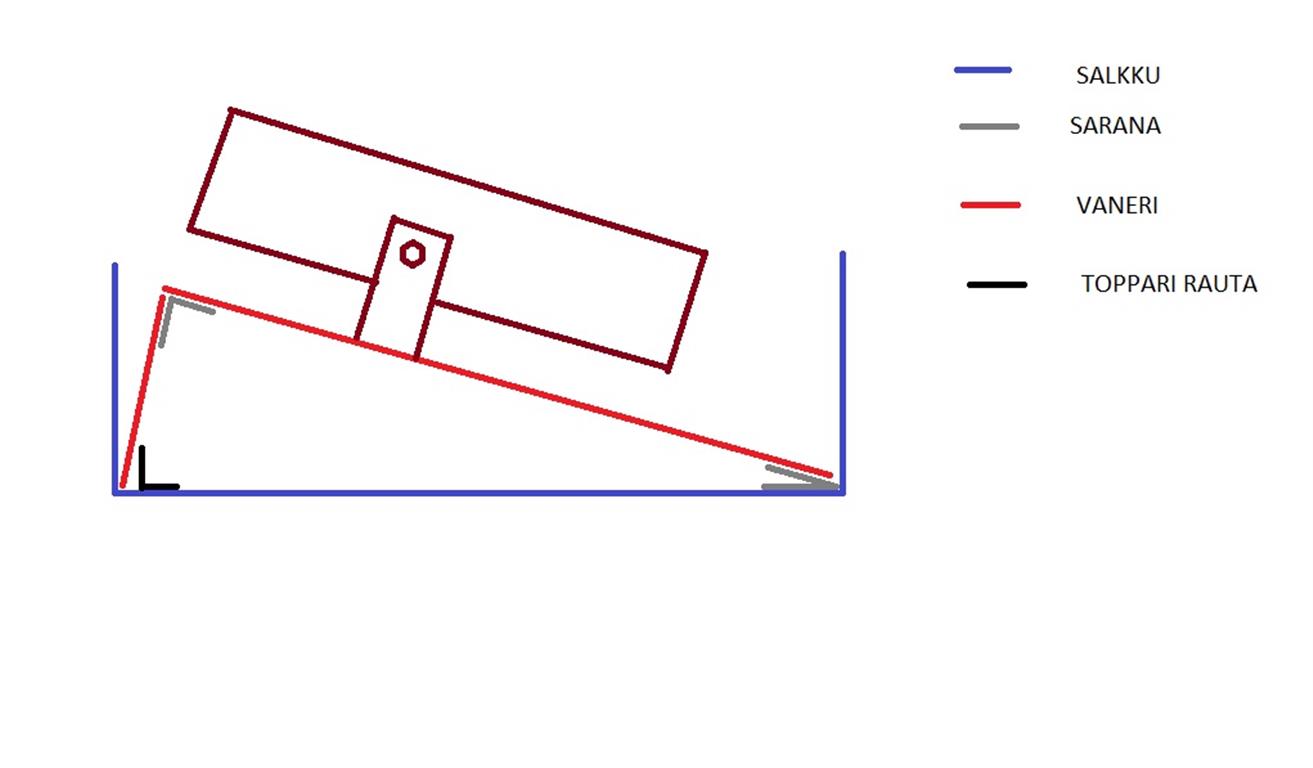

Onhan tuollaista joskus tullut suunniteltua. Tosin saranoidulla telineellä, jolla radiot saa nostettua mukavampaan käyttöasentoon.AK kirjoitti: Idea 1. Otetaan perus alumiinisalkku ja ruuvataan laitteet, joko suoraan pohjaan kiinni, tai vaneriseen pohjalevyyn.
Tuossa joku luokattoman huono renderöinti aiheesta:
73 de OH6EKR

oh6ekr. Tuo on todella lähellä sitä mitä nyt haetaan. Saranoitu teline on todella hyvä idea. Siihen vielä saranoitu tuki/ tuet etureunaan.

Ihan tunnistettava anytone at-5555, että ei ny mikään maailman huonoin piiros oleoh6ekr kirjoitti:Onhan tuollaista joskus tullut suunniteltua. Tosin saranoidulla telineellä, jolla radiot saa nostettua mukavampaan käyttöasentoon.AK kirjoitti: Idea 1. Otetaan perus alumiinisalkku ja ruuvataan laitteet, joko suoraan pohjaan kiinni, tai vaneriseen pohjalevyyn.

Joo mallinnus pitäis olla suht tarkka, mutta tuo renderöinti on vaan nopea sutaisu huonolla laadulla, kun en viitsinyt tähän tarkoitukseen kauempaa odotella.radioaktiivinen kirjoitti:Ihan tunnistettava anytone at-5555, että ei ny mikään maailman huonoin piiros ole
Se offtopikista. Mulla on tuo salkku keskentekoisena suunnilleen renderöinnin osoittamassa vaiheessa. Kansi lukittuu auki-asentoon ja seuraavaksi siihen pitäisi rakentaa mekanismi, joka nostaa radiot käyttöasentoon kannen mukana. Pitäisiköhän se joskus rakentaa valmiiksi ja myydä kalustettuna...

Piirsin lähes saman tasoisen kuvan, kuin oh6ekr
. Mutta siitä selvinnee suunnitelma jota näillä näkymin lähden toteuttamaan.

Laittaa kanteen narut/ohkaset vaijerit jotka nostaa tason ylös kun laukku avataan vrt. hatchback autoissa se hattuhylly mikä nousee luukun mukana ylös.

Sellaset ohuet teräsvaijerit, ei paha idea!Miliisi kirjoitti:Laittaa kanteen narut/ohkaset vaijerit jotka nostaa tason ylös kun laukku avataan vrt. hatchback autoissa se hattuhylly mikä nousee luukun mukana ylös.
