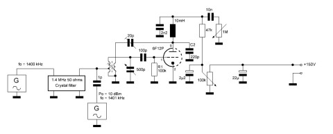

Tein vertailuja (edellä esittämälläni) suoralla 6F12P keskiaaltovastaanottimella SSB/CW-ilmaisimena kahdella eri periaatteella:Kun saat BFO:n toimimaan, jolloin ilmaisimen ei enää tarvitse olla värähtely-moodissa, niin yliohjausvaran pitäisi kasvaa.
- Ensimmäisessä tapauksessa ilmaisin on säädetty juuri värähtelyrajan yli ja ilmaisin toimii myös beat-oskillaattorina
- Toisessa tapauksessa takaisinkytkentä on säädetty juuri värähtelyrajan alapuolelle ja beat-signaali tuotetaan ulkoisella signaaligeneraattorilla.
1. Näitten välillä ei ole eroa vahvistuksessa / herkkyydessä.
2. Ensimmäisessä tapauksessa dynamiikka-alue on alle 20 dB. Tulotason kasvaessa tulee pulling-ilmiö voimakkaasti esiin ja signaalin särö kasvaa tulotason kasvaessa. Tätä voi jonkin verran kompensoida lisäämällä takaisinkytkentää, mutta samalla beat-taajuus muuttuu, joka ei ole hyvä juttu.
3. Toisessa tapauksessa dynamiikka-alue on yli 40 dB ja gainia/herkkyyttä voi säätää pienemmäksi vähentämällä takaisinkytkentää, jolloin dynamiikka kasvaa vielä >20 dB.
Pulling-ilmiöstä ei pysty tällä tutkimuksella sanomaan mitään, koska BFO:na toimii signaaligeneraattori.
Jatkan vielä tutkimuksia ja otan joitakin lukuarvoja muistiin.
Joka tapauksessa tämä tulos antaa ymmärtää, että takaisinkytkennän säätö olisi hyvä olla radion etupaneelissa, koska sillä voi toteuttaa vt-vahvistuksen säädön.

Re: ARRL Simple X Super amatöörivastaanotin
Kun mittaa taajuuslaskurilla sekoittajan katodilta, niin vaikutus taajuuteen on hyvin pieni, ehkä pari...muutama kHz.Epäilin, sotkeeko mittaus taajuuden kuormituksen/kapasitanssin kautta. Tuo minun laskuri vaatii myös aika kovan jännitteen.
Salo
- Viestit: 50
- Liittynyt: 19.9.2010 19:48
Tässä vielä mittauskytkentä.
100k potikalla säädetään ilmaisija joka värähtelemään, tai ei.
Ulkoinen BFO summataan pienen kapasitanssin kautta generaattorilta ilmaisijalle siinä tilanteessa,
kun ilmaisija on säädetty värähtelyrajan alapuolelle.
