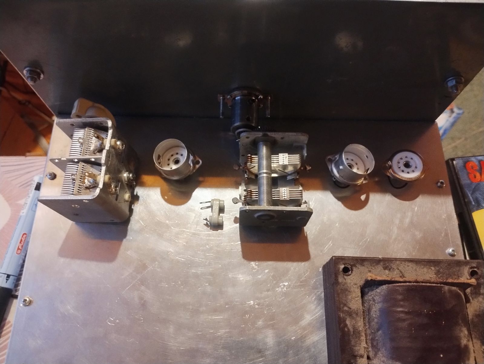

Osien sommittelua. Kun ei pienikokoista 35-40pF säätökonkkaa ollut käsillä, päätin käyttää 2 x 100pF kaksikkoa, jossa on lievä alennusvaihde, akseli tekee vajaan kierroksen kun pakat kiertyvät auki-kiinni. Pienennän kondensaattorin arvoa sarjakonkalla.
Yhdessä 1:5 planeettavälityksen kanssa pitäisi mekaanisesta aluelevityksestä tulla aika mukava.
Asteikosta tulee sikäli hölmö, että suurempi taajuus on vasemmalla.
Konkan suuri koko sekä se, että Tivoli-radiosta peräisin oleva planeettavaihde vaati sorvatun kytkentäholkin, sotki alkuperäisen ohjeen mukaisen osalayoutin.
Pitää tuumata hetki ja toinenkin, mihin kriittiset välitaajuussuotimen ja ilmaisimen osat tyrkkää.

Alennusvaihteessa on kiinnitysruuvit asteikolle. Se liikkuu samaa tahtia konkan akselin kanssa. Ajattelin tähän kiinnittää pleksistä tehdyn osoittimen ja etulevyyn laittaa hevosenkengän muotoisen asteikon. Toinen mahdollisuus on kiinnittää siihen asteikkokiekko.

Etulevyn pitäisi olla hieman irti shassiksesta, että sen taakse mahtuisi asteikkokiekko.
Nyt etulevy on osa shassista, joten kiekko pitäisi sijoittaa etulevyn eteen. Onpa sellaisiakin asteikkoja toki olemassa. Taidan mennä viisarilla.
Osat hakivat paikkaansa kuin Päätalon uuni, mutta nyt alkaa olla järjestys päätetty ja pora puhunut.

Kyllä akseli pyörii jokseenkin täyden kierroksen kun pakka kiertyy puoli kierrosta, auki - kiinni.
Järkevin asteikkoratkaisu siis on asteikkokiekko, taas sopiva koko olisi CD-levy.

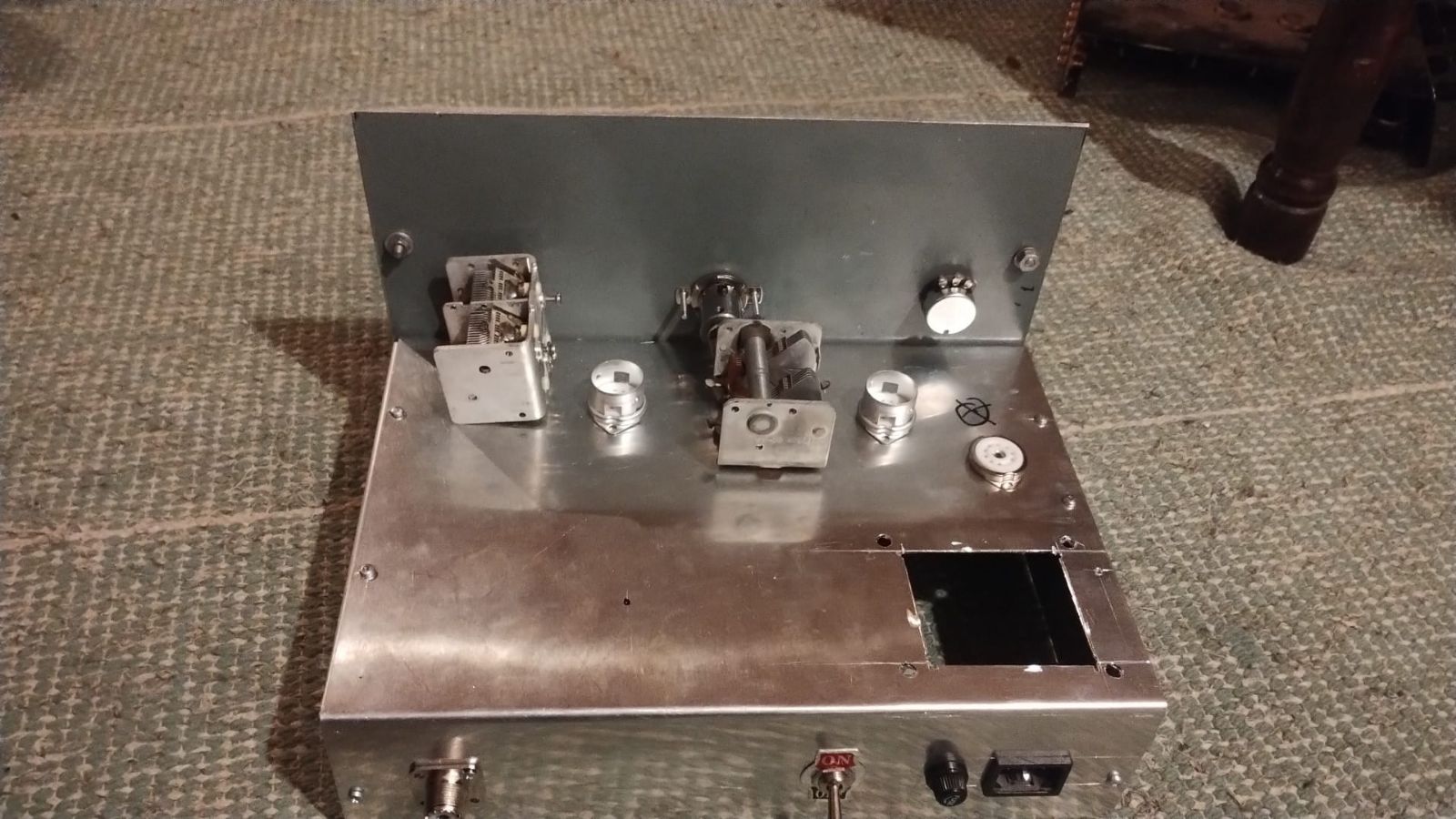

Miksi päävirtakytkin on tuolla tuolla takapanelissa, vai onko se päävirta?
Ja joo, siinä kyllä säästää pitkät vedot edes-taas taka- ja etupanelin välillä.

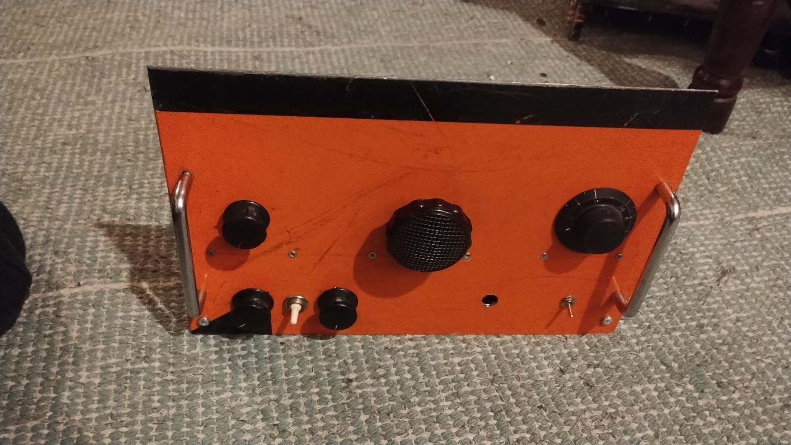

Siinä naamataulussa on volumepoitikka, BFO:n kytkin, BFO:n säätö ja ilmaisimen takaisinkytkennän säätö... en halunnut pitkiä AC- vetoja enää sinne.
Sekoittaja ja oskillaattori on toteutettu simppelisti, joten antennipiirin viritys hieman kiskoo oskillaattoria. Eiköhän tuon kanssa voi elää.

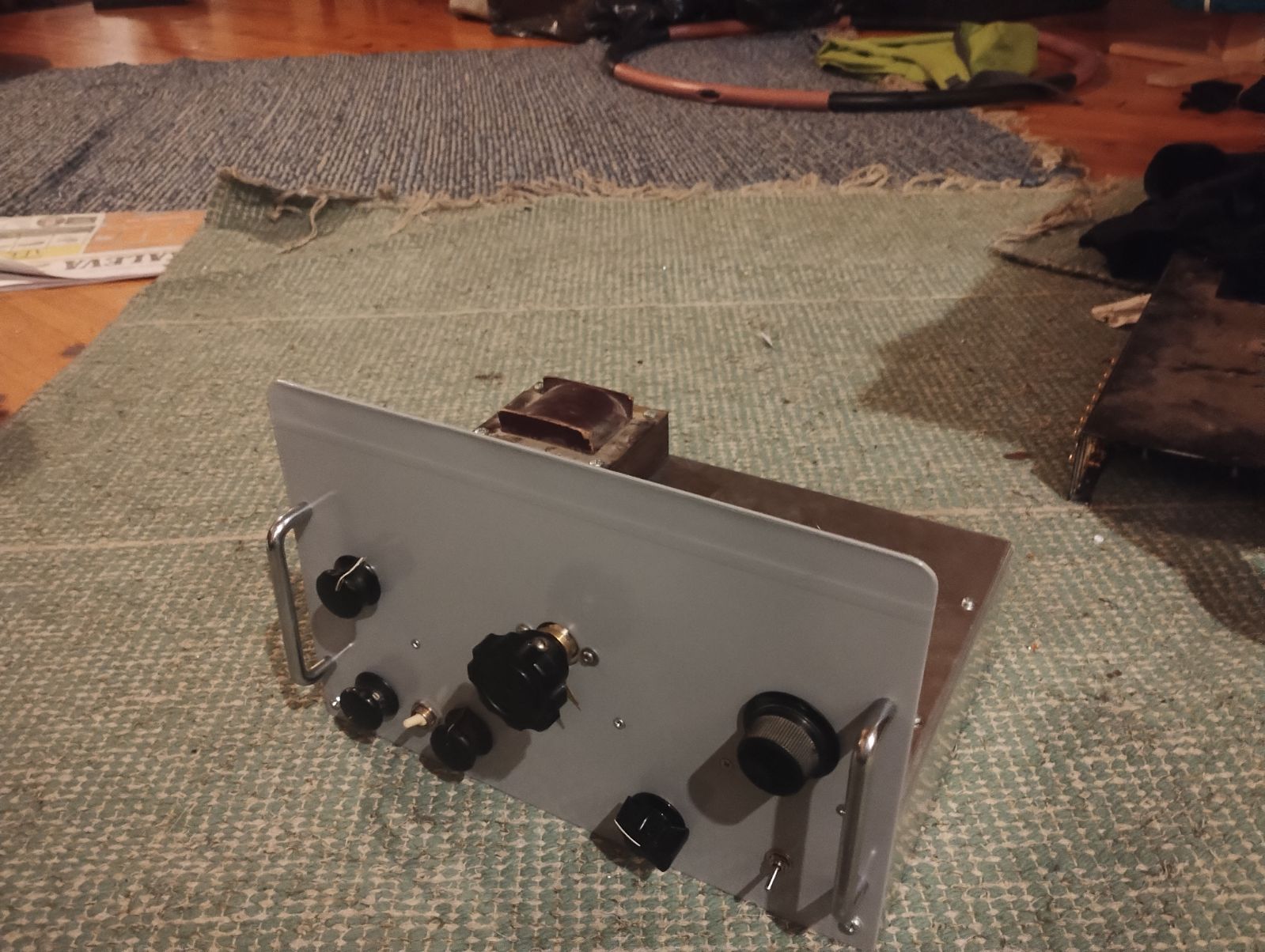

Nyt sitten voisi maalta etulevyn ja alkaa kämiskelemään keloja.
Viestit: 1197
Re: ARRL Simple X Super amatöörivastaanotin
Nyt ei enää silmä sairasta äiläkän väristä etulevyä. Ehkä hieman tavanomainen ja tylsä, mutta tuttu ja turvallinen sekä sointuu muihin laitteisiin.

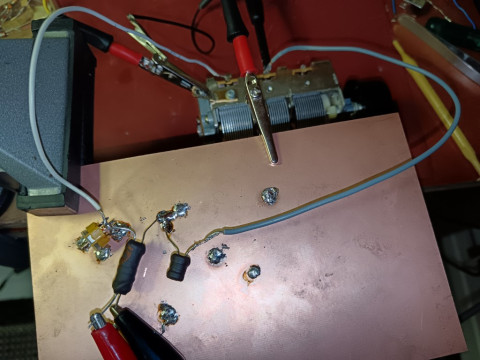

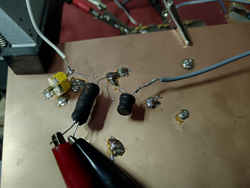

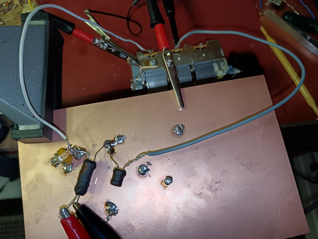

Kiinnostava projekti täällä menossa. Piti hiukan itsekin kokeilla siihen liittyviä juttua.
Ensimmäisenä päätin kokeilla minkälaisen etupään filtterin saisi käyttämällä valmiita kuristimia keloina.
Pyörittelin aluksi alkuperäistä kytkentää ja sainkin ihan hyvät tulokset. Päätin vielä kokeilla yksinkertaisempaa (yksi osa vähemmin :D )
kytkentää, jossa kuristimien etäisyydellä toisistaan säädetään filtterin puolikkaiden välinen kytkentäkerroin.
Samaten ensimmäisen (tulon) puolikkaan ja antennilinkin toteutin sijoittamalla 1 uH kelan päittäin 10 uH kelan kanssa.
Tästä muodostui juuri sopiva kytkentä 50 ohmin tulolle.
10 uH kelojen etäisyyden ollessa n. 18 mm saa resonanssikäyrän optimaaliseksi. Jos kelat ovat lähempänä toisiaan, tulee resonanssikäyrästä kaksihuippuinen. Jos ovat liian kaukana toisistaan, niin filtterin läpäisyvaimennus kasvaa.
Tuo skemassa näkyvä 25 pF trimmeri pitää säätää kohdalleen, eli maksimilähtöjännitteeseen 7 MHz taajuudella.
Generaattorista kun ottaa yhden voltin resonassitaajuudella, niin filtterin lähdössä on 20 dB suurempi signaalitaso, eli 10 V luokkaa.
Estovaimennukset (peili-) kumpaankin suuntaan on 50...60 dB.
Ohessa kytkentäkaava ja pari kuvaa protoilusta.
Jos saat testattua/mitattua miten oikeilla keloilla tehty filtteri suoriutuu, niin laita tietoa tänne.

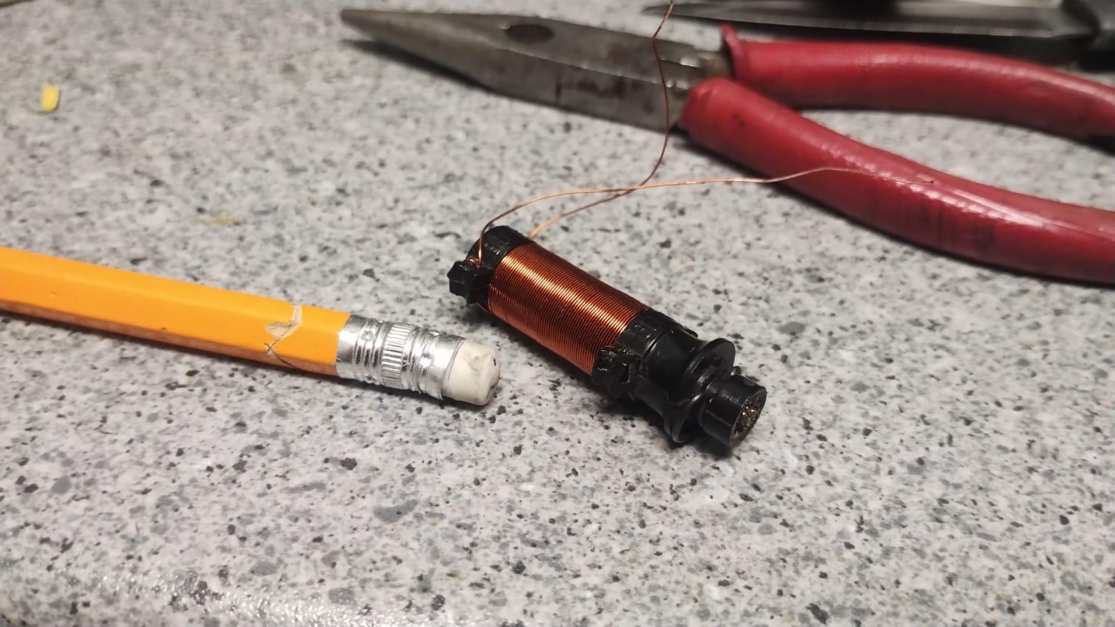

Romulaatikossa oli 6kpl Geloson kelarunkoja. Käämintäkokeilujen tuloksena syntyi ilmeisesti 1. käyttökelpoinen kela, käämin 2 kerrosta 0,2mm lankaa rungon koko matkalle
Kela säätyy välillä 50-75uH.
Siinä taitaa olla se BFO:n kela.
Millähän tuo kannattaisi stabiloida? Löytyy selluloosalakkaa kyllä.

Kaipa lakkaus on paras kestävyyden kannalta, mutta lakatusta kelasta ei sitten enää saa kierroksia pois.
Kuumaliima voisi olla myös toimiva ratkaisu. Sen saa vielä irti kelasta jos on tarve.
Kyllä tuo alkuperäinen etupään filtteri on paras ratkaisu, siis se, jossa kelojen alapäässä on pieni kytkentäkela.

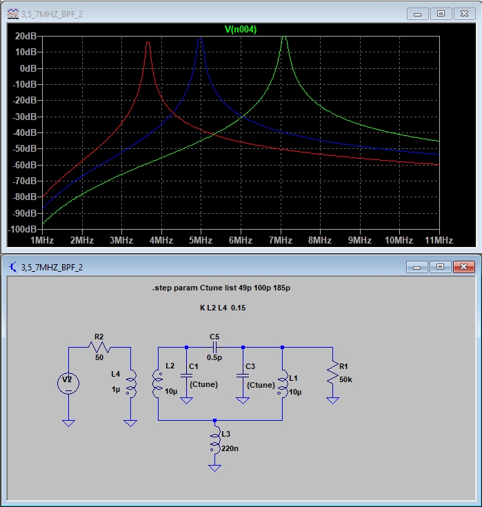

Tein vielä simulaation kytkennästä. Siinä oleva ylimääräinen kondensaattori C5 on kuvaamassa säätökondensaattorille menevien johtimien välistä kapasitanssia. Sillä on filtterin läpäisyyn selkeä vaikutus, joten johtimet kannattaa pitää erillä toisistaan.
