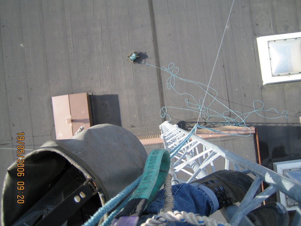

tuossa kuva Oulusta Hintan vesiaseman katolla olevasta 12 m tumpista kateltuna.
http://www.oh6mf.net/oulu066.jpg
Kuvitteleppa tuonne sisään toinen pätkä "teleskoopin yläosa" ja tuo mastoputki.
