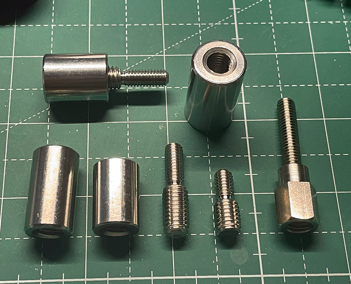

Re: Tarttis apua mua fiksummilta
Tilasin kasan eri mittaisia M8 jatkomuttereita, tai no ei ehkä mutteri kun ulkopinta on pyöreä.
Sen kaveriksi M6/M8 pinnapultti niin sai sopivasti M6 kierteisen pystytikun paikoilleen.
Yksi vaihtoehto kierreadapteriksi mopon/prätkän peiliadapteri jossa M6/M8 muutos (kuvassa oikeanpuolimmainen), mutta noista ei oikein tiedä mitä materiaalia/pinnoitusta käytetty niin kannattaa mitata ettei toimi eristeenä.
Kajari
- Viestit: 1204
- Liittynyt: 31.12.2007 3:15
- Paikkakunta: Hämyläinen
Toimivat hyvin kunhan ovat ruostumatonta tai haponkestävää terästä. Mitään sähkösinkittyä ei tule ulos laittaa, eikä varsinkaan kiinnittää sitä alumiiniin.
