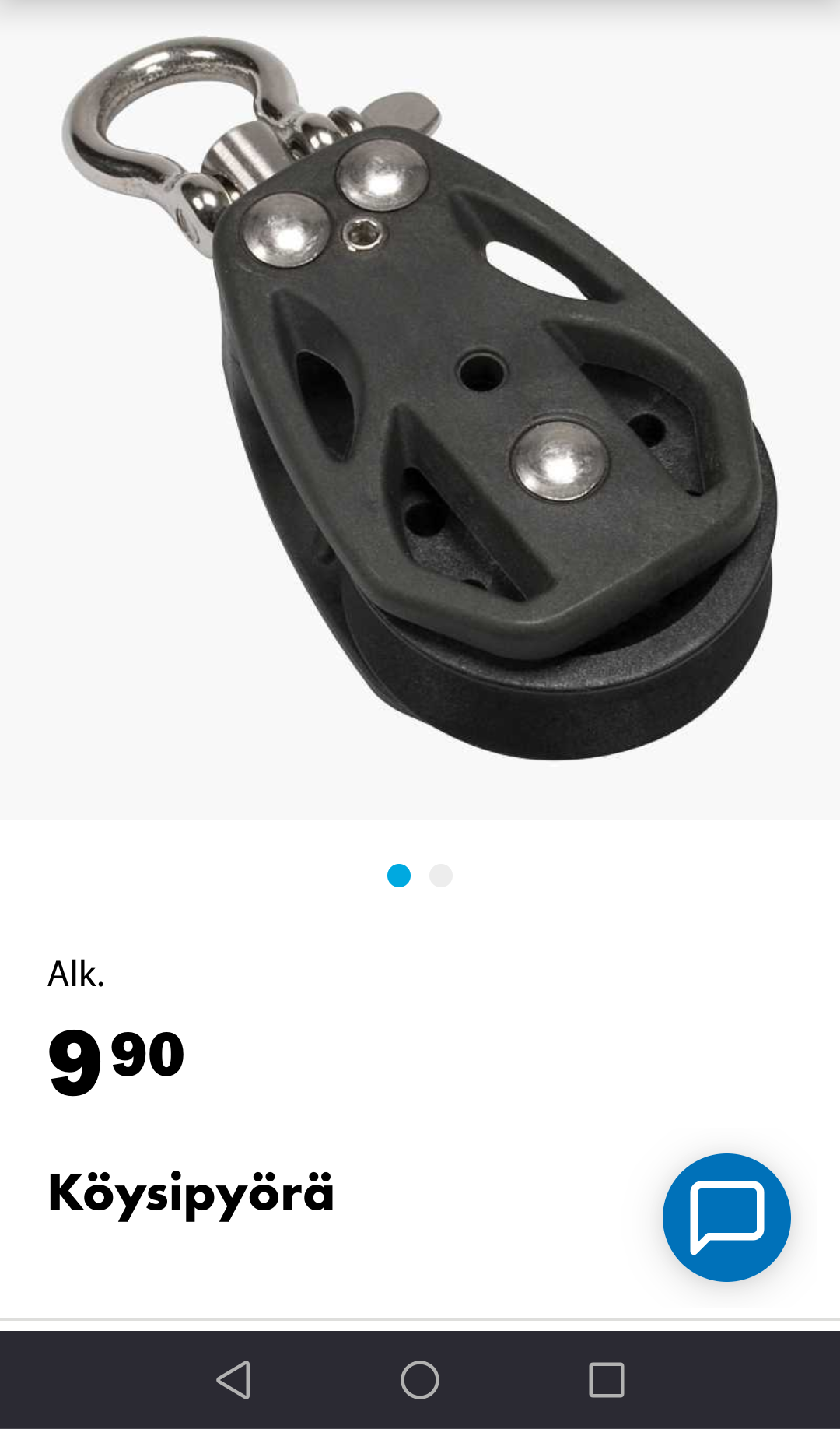

Viesti Kirjoittaja rakuuna »
TV_masentaja kirjoitti: 14.3.2023 20:56 Sähköpaimentarvikkeista vieteriä toiseen kannatinnaruun ja vielä jättää hieman löysiä.
Hyvä vinkki. Kävin jousiparin rautakaupasta, hurjat 2,95€.
Mutta sitten sytytti(jälkipoltto) ja biltemasta kävin vielä tämän köysipyörän. Ajatus laittaa dipolin toinen kannatinnaru toiseen puuhun, sitten toiseen puuhun tämä rissa ja naru siitä alas. Sitten vaikka sopiva paino narun toiseen päähän. Voi laskea vaikka löysäksi myrskyllä ja kun ei ole paikalla.
