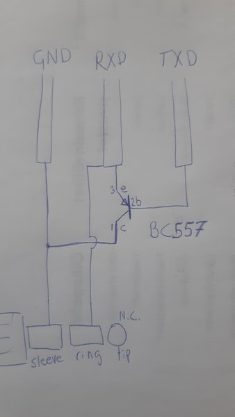

3.5mm steroliittimen vaippa on maa, rengas on TX/RX ja kärki jätetään kytkemättä.
Radion sisällä on ylösvetovastus joka vetää jännitteen ylös noin neljään volttiin.
Radio tai tietokone vetää jännitteen alas sopivalla nopeudella ja muodostaa siten ykkösiä ja nollia.

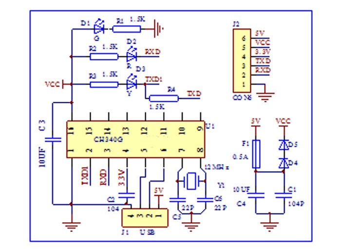

CH340 USB adapteri:
Sovittimen sisällä on LEDit D2 ja D3 jotka vastusten R2 ja R3 kautta muodostaa lisää ylösvetoa. Pitää poistaa D2 ja D3 LEDit.
TX puolella on 1,5k vastus. Voidaan pienetää vastus R4, mutta se jättää CH340 piirin alttiiksi rikkoontumiselle.
Juotetaan mielummin PNP-transistori jatkeeksi ja annetaan sen hoitaa TX-puolen alasvedon - on halvempi vaihtaa, eikä tarvi
yrittää vaihtaa 0402-kokoinen pintaliitosvastus R3.

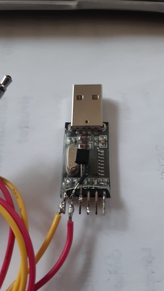

Tässä kuvassa transistori BC557 on juotettu CH340-sovittimen päälle. Kaksi jalkaa pitää laittaa ristiin, joten siihen on hyvä laittaa kutistesukkaa eristeeksi.
