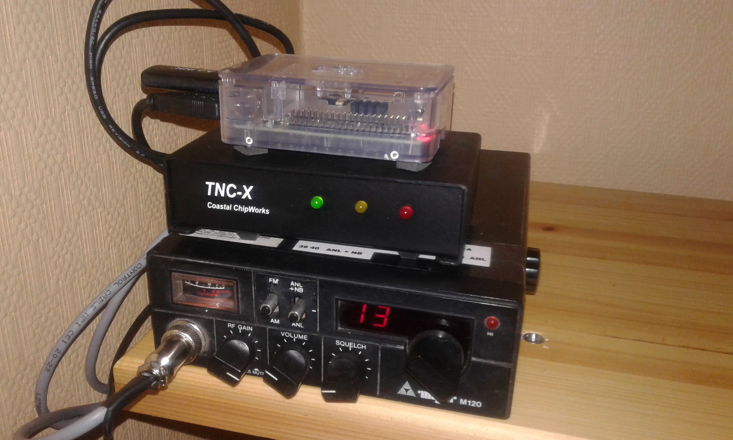

CB pakettinode
CB pakettinode
Major lälläri, Coastal Chipworks TNC-X-usb ja Rasbperry Pi 2.
Majorin sisällä lisärele joka katkaisee mikkitulon kuuntelun aikana (koska TNC-X modeemipiiri ei osaa olla hiljaa).
Tähän sopis hardis-TNC:n tilalle myös äänikortin kautta softamodeemi, esim. soundmodem tai direwolf, ja PTT sarjaportilla tai Raspberryn GPIOlla.
Softana Raspbian linux sekä BPQ32 softakytkinohjelma lisäohjelmineen.
BPQ32 hoitaa (CB)APRS, BBS ja Chat. Siitä on jätetty pois mail, nodemap-raportoinnit ja HAM-aprs.

Laitoin kanavalle 13CB, koska ruottalaiset repii peliverkkarit jos joku lähettää pakettiradiota kanavalla 24. Kanava 24 on niitten perinteinen SSB-kanava.
Pyrin pitämään noden päällä aina kun pystyn sitä valvomaan. Ja neljällä watilla ei pitkälle potki.
