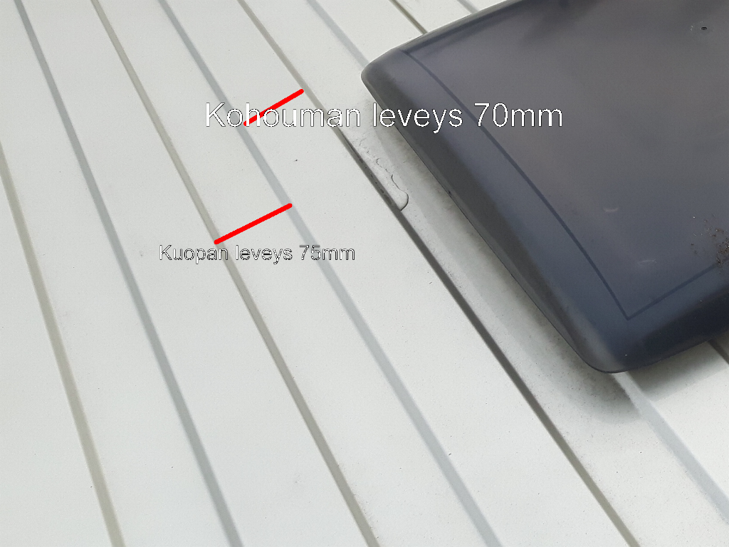

Tarttisi saada Ducatoon parimetrinen laa-antenni, mutta kiinteä asennus ei tule tällä kertaa kyseeseen joten magneetilla mennään - jos mennään. Tehdastekoista ratkaisua en ole löytänyt koska katto ei ole tasainen, kuva aiheesta.
Tuli sitten omavalmiste mieleen, ja Ebaysta löytyikin magneetteja. Tällaisia. Noita samoja löytyy muiltakin myyjiltä halvemmalla (60mm 13e/kpl sis pk, kiinnostaa toki jos löytyy vielä halvempia), mutta tuossa on parhaat kuvat.
Nyt ideoinkin että jos tekisi metallilevyn johon laittaisi 3 tai 4 magneettia ja antennin jalusta siihen levyyn sitten samalla tavalla kuin se laitettaisi auton peltiin.
Tuleeko kalua tuolla tavalla?

Taitaa olla uudempi ducato ko miulla, kun on urat noi tiheessä. Miulla on katon reunoissa sellasia tappeja, ilmeisesti jonkun telineen kiinnitystä varten. Meinasin niitä hyödyntää pitkälle piiskalle sähköjalan kanssa. Normiantennit(5kpl) on keskellä kattoa ja kattopellissä kiinni. Varmaan tulee ite tekemällä soiva peli siinä missä kaupallisestakin. Onhan niitäkin sellasia joissa on 3 magneettia levyssä kiinni. Toki magneettijalka on aina magneettijalka. Se kannattaa huomioida et antenni saattaa vääntää peltiä magneetin vierestä, mut se riski useammalla magneetilla on pienempi kun yhellä isolla.
Mie oon ostanu magneetteja eri tarkotuksiin täältä jo vuosia.
https://www.supermagnete.de/eng/
Re: Omavalmisteinen magneettijalka
Ihan hyvin voi käyttää useampaa pientä magneettia.
Kiinnitys niin, että magneetit pääsee hiukan kääntymään, jotta seuraa auton kaarevaa kattoa paremmin.
Levystä kannattaa tehdä mahdollisimman suuri ja mahdollisimman lähelle kattopeltiä.
Kun levy on suuri ja lähellä, kapasitanssi auton koria vasten on suurempi ja toimii paremmin.
Lisäksi antennin aiheuttama vääntö magneetteihin on pienempi kun etäisyys sivusuunnassa on suurempi.
Kaapelin vaipasta kun vielä yhdistää auton koriin (maihin) heti ensimmäisessä mahdollisessa paikassa.

Toimisiko tuo Prepostin myymä kolmella magneetilla oleva jalka? https://www.prepostt.com/tuotteet.html?id=19/291160
Krisse
Viestit: 155
Liittynyt: 27.12.2010 15:18
Paikkakunta: KP30LL
Viesti Kirjoittaja Krisse »
Emmä usko että toi pelaa. Mitathan tossa ei selviä mut vaikka selviäiskin, nii vaikka 2 magneettia osuisikin niihin katon kohoumiin niin se kolmas magneetti pitäis olla vähän alempana että tapaisi pohjaan asti siinä kohoumien välissä.
Mut eipä mitään, kiitti kaikille osallistujille, tilaan neljä magneettia ja rupean patentoimaan. Ilmoittelen sitten et Millanen tuli.
