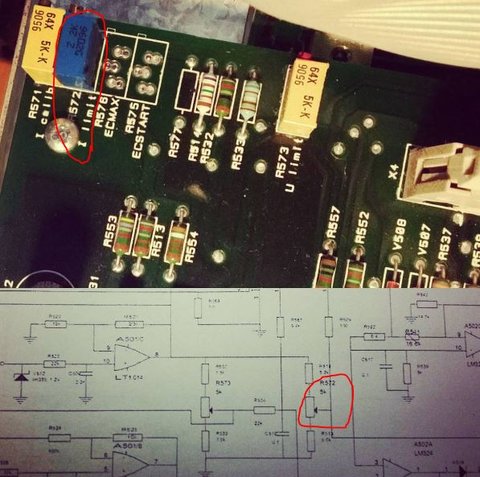

Minulla on otsikon mukainen "akkulaturi" jonka olisi tarkoitus ottaa käyttöön powerina Sailorin HF-asemalle. Tarvitsen noin 25A-30A @24VDC aseman pyörittämiseksi. Tuon eforen hakkurin pitäisi pystyä antamaan ulos jopa 24A. Ongelma on etten osaa käyttää sitä. On tullut minulle roskalavalöytönä enkä ole löytänyt kuin venäjänkielinen manuaali sille (tai no, melkein sama laite).

Sen verran onnistuin selvittämään että sain säädettyä virran rajoitinta ylemmäksi. Katto tulee kuitenkin vastaan 10,4A kohdalla kun painan tangettia lähettimestä. Virta pomppaa hetkellisesti jonnekin 22A kohdalle, mutta sitten lyökin hakkurin Current Limiter päälle, vaikka sen pitäisi olla säädetty tappiin asti. Onko kyseessä hakkurin "oikosulkusuojaus" joka regaio nopeaan virrannousuun kun alan lähettämään? Tietäisikö joku teistä miten sitä saisi säädettyä tähän käyttöön sopivammaksi?

Ratkaisu löytyi, pistetään tännekin tiedoksi jos sama/vastaava laite tulee vastaan jollain toisellaki.
Jostain syystä tuo hakkuri ei suostunut antamaan täyttä tehoa ulos "tehdasasetuksillaan". Lieneekö syy sitten että ajan sitä ilman ihjausinterfacea, eikä se sitten suostu antamaan kuin vähennettyä tehoa kun interface puuttu. En tiedä. Maksimivirtaa säätävä potikka löytyi kuitenkin ja sitä suurentamalla sain taas säädettyä virran sopivaksi.
R572 oli se joka säätää rajoittimen maksimia. Etupaneelin säätöpotikalla pystyy sitten hinaamaan rajoitinta maksimista mikä R572:lla on määritetty. Kasvatin r572 5kohmiin, ja johan alkoi löytymään säätövaraa. Rajoitin lyö nyt päälle noin 32A kohdassa, vielä turvallisesti alle purkin 40A maksimi.
