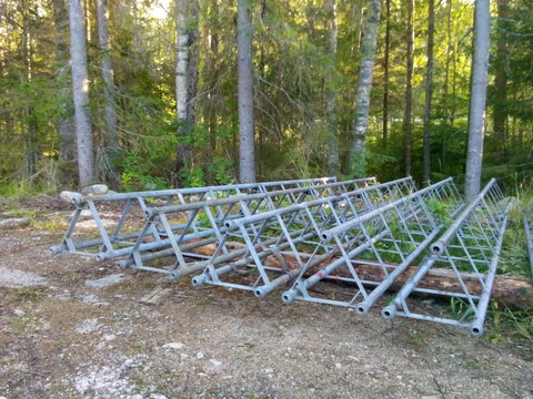

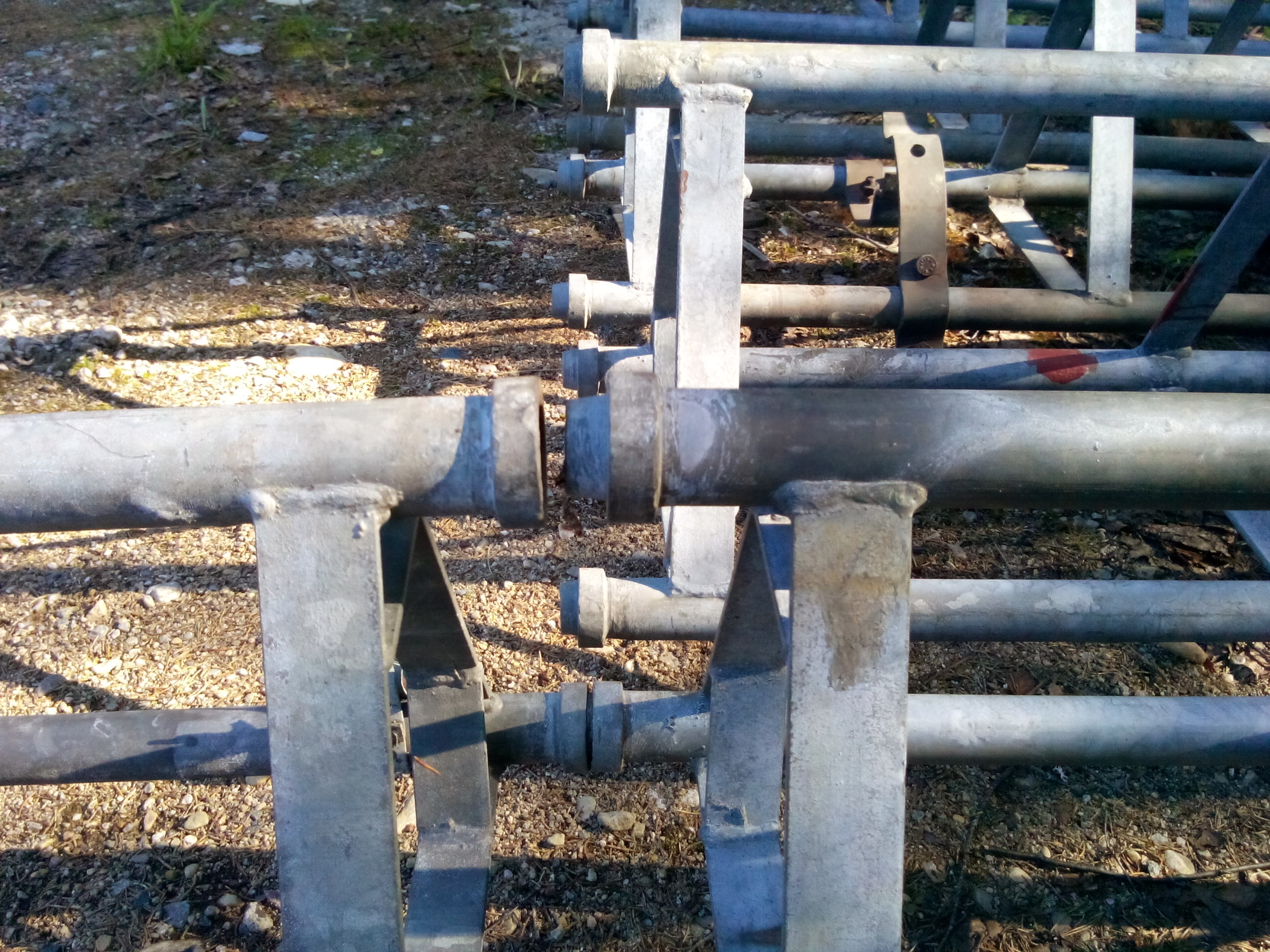

Kävin pikku ristkkomaston hakemassa kun halvalla sai
Puutteena tietysti oli elementtien jatkokset. Alunperin liitos on tehty 4 pulttisella pannalla, jotka tietysti matkan varrella kadonneet.
Nyt pitäis löytää jostain vastaavat, hitsata en kehtaisi kun muuten hyvä sinkitys menee huonoksi liitoksista. Googlen ja tuttavien avustuksella en ole vielä löytänyt sopivia.
Putken halkaisija reilu 35mm ja laipan ulkohalkaisija 45mm. Olisiko kellään ideoita?

Auttas ehkä etsinnöissä kun tietäis mikä masto toi on ollut. Alimakin masto vai joku ihan muu? Ja kunnon kuva mistä näkyy maston rakenne saattas auttaa kans.hit 092 kirjoitti:Alunperin liitos on tehty 4 pulttisella pannalla, jotka tietysti matkan varrella kadonneet.
Re: Masto
Lisätietoja.
Masto ollut ensimmäisessä elämässään vr:än käytössä, Joensuun ratapihalla ja ymmärtääkseni kannatellut huipullaan jonkinlaista antennia. Elementtejä on kuusi kappaletta pituudeltaan neljä metriä=24 metriä yhteensä. Sivun mitta noin 34 cm ja haruskiinnikkeet joka elementin puolivälissä. Minkäänlaista valmistajan merkkiä ei löydy.

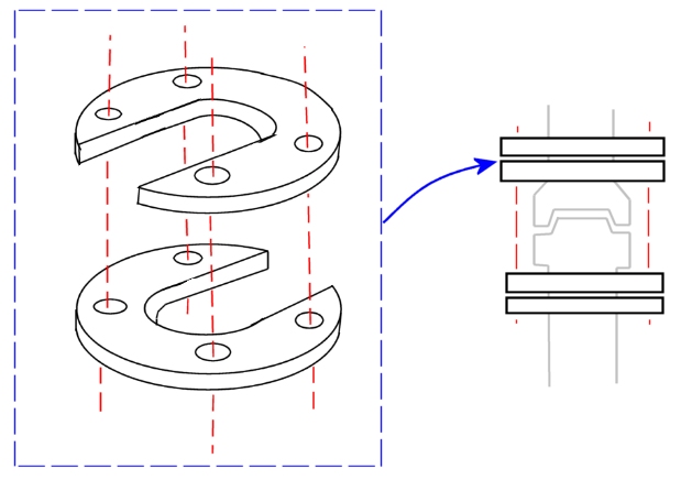

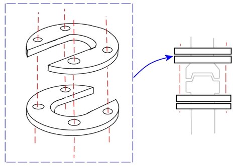

Hanki repullinen pakoputkiklemmareita ja lattaa. Yhdistät reijitetyllä latalla laipan ylä- ja alapuolella olevat klemmarit. Joka kulmaan yksi setti.
Tuon tyylinen ajatus...

Ja mikä parasta kuumasinkitty eikä mikään pintamaalattu ''pommi''.hit 092 kirjoitti:Lisätietoja.
Tolla naapuri asemalla on samanlainen voisin kysyä olisiko mallia alkuperäis liitososista.

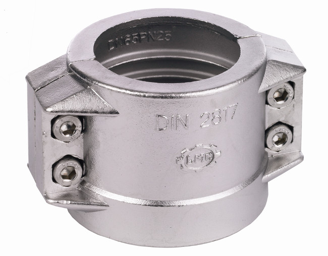

Oliskohan se orkkis voinu olla jotakin tämän tapaista, kuva löyty areksen nettisivuilta.
Ps. Miten se Tumpen naapuriaseman masto on kasattu?
Aika tukeva tuo liitos varmaan saa olla, kun ajattelee pystytyksessä/kaadossa mahdollisesti tulevia rasituksia.
