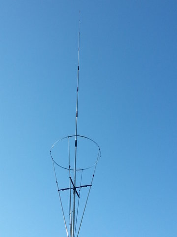

Huipulle kapasitanssihattu vai miten pidensit?

Pystysäteiliän pituutta pidensin yhdellä jatkolla ja maatason pituutta lyhensin sekä ympyrän ympärysmittaa pidensin...

Re: 3/4 to 7/8 roskis
Hienoa virittelyä.
Saisiko kysyä mitenkä hyvin meni vireeseen?

jep... ei ainakaan nyt ollut ongelma swr:n suhteen...
seuraavaksi yritän rakennella neljä neljännesaallon maatasoa. kokeilumielessä

"roskis" on 3/4 aallon J-tikku. ei siihen sovi fixata mitään maatasoja. ...eikä ympyrää suurentaa. ...tosin sehän vain pitää puikot kohallaan ja likimain fixaa sen toimintaa.
samaan settiin, jos laittaa maatasoja, 7/8 BigMac tyyliin niin se gamma sovitin siinä roskikseesa niistää.
...on toki kivaa pykätä antenneissa sitä ja tätä, mutta näin tehden mennee sinne ja syvälle...
se kuuluisa SWR voi näyttää mitä hyvänsä, mutta antennin toiminta lähtee lapasesta.
pidä roskis sellaisenaan... se on oikeesti hyvä antenni. ...osta 7/8 BigMac jos sen vielä jostain löydät. eroa näillä ei käytännössä juuri ole.

Topias olet ihan oikeassa mutta kokeilumielessä teen juuri BigMacin ja roskiksen sekoituksen,aika näyttää vetääkö kyhäelmä laisinkaan...

Hjoo... olin myös itsekin vähän epätietoinen ko. asiasta, mutta selvittelin tilannetta.
On tosiaankin ollut markkinoilla """ 7/8 Roskis""" nythän nykyiset ovat samaa, mutta 3/4 aaltoa. Sen malli oli Tagra..joku..en ny taaskaan muista.
Sen huonopuoli on, ettei kovin enää kestä.. notkahtaa. Tosin voihan siitä laittaa ohuet narut jolloin homma ok.
BigMacciä ei oikein enää löydä mistään.. eikä se mikään autuaaksi tekevä olekaan.
Itseasiassa ko. 7/8 roskis on vain jatkettu malli esim. tästä nykyisestä 3/4 aallon roikaleesta.
En oikein näe mitään todella järkevyyttä laittaa 7/8 mittaista... tuo 3/4 nappaa ant.toimintaan itsessään huomattavasti paremmin.
Noh... nii tahi näi... ei heillä käytännön eroa voi kovin olla. Putkenmitalla 1m lisää ei enää tuossa roikalemitassa parempaa tee, jos ei huonompaakaan.
