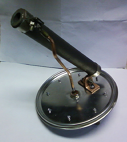

Tuollaisen keinokuorman tein itselleni.
TIG-lisäainepuikosta varret ja litrainen maalipurkki koteloksi. Muistaakseni Nesteen teräketjuöljyä tjsp. öljynä ja 100W/10min menee noilla 2W vastuksilla ihan rgr ja analysaattorilla tarkistelteltuna toimii koko HF-alueella ihan hyvin.

Mä tein kuorman vain yhdellä vastuksella, QRP tehoille siis.
Piti laittaa vastus vähän kenolleen, että sopii pöntön kansi kiinni.
Liitin on vääräoppinen UHF, ja 4 litran maalipönttö.
