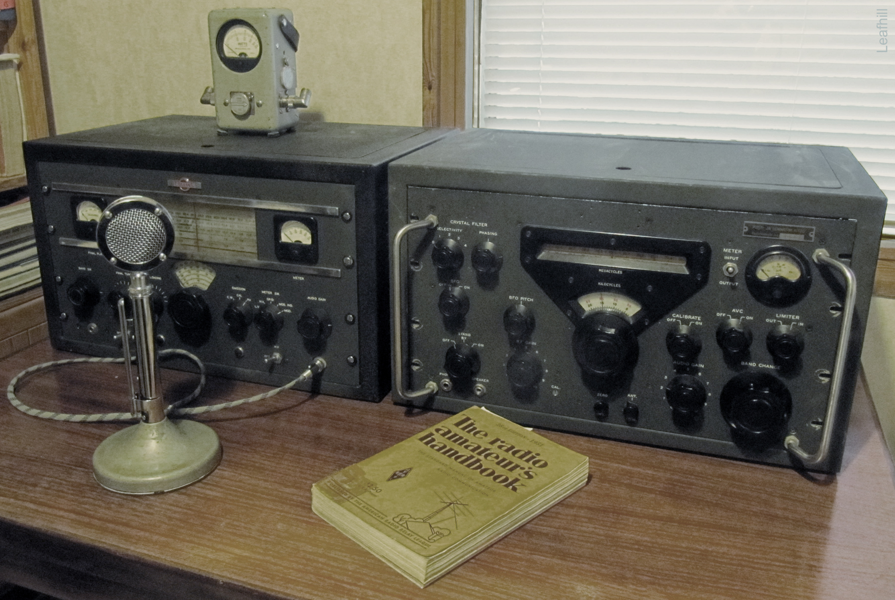

Aloitetaas vaikka tällaisella hetki sitten näpsäistyllä kuvatuksella.
