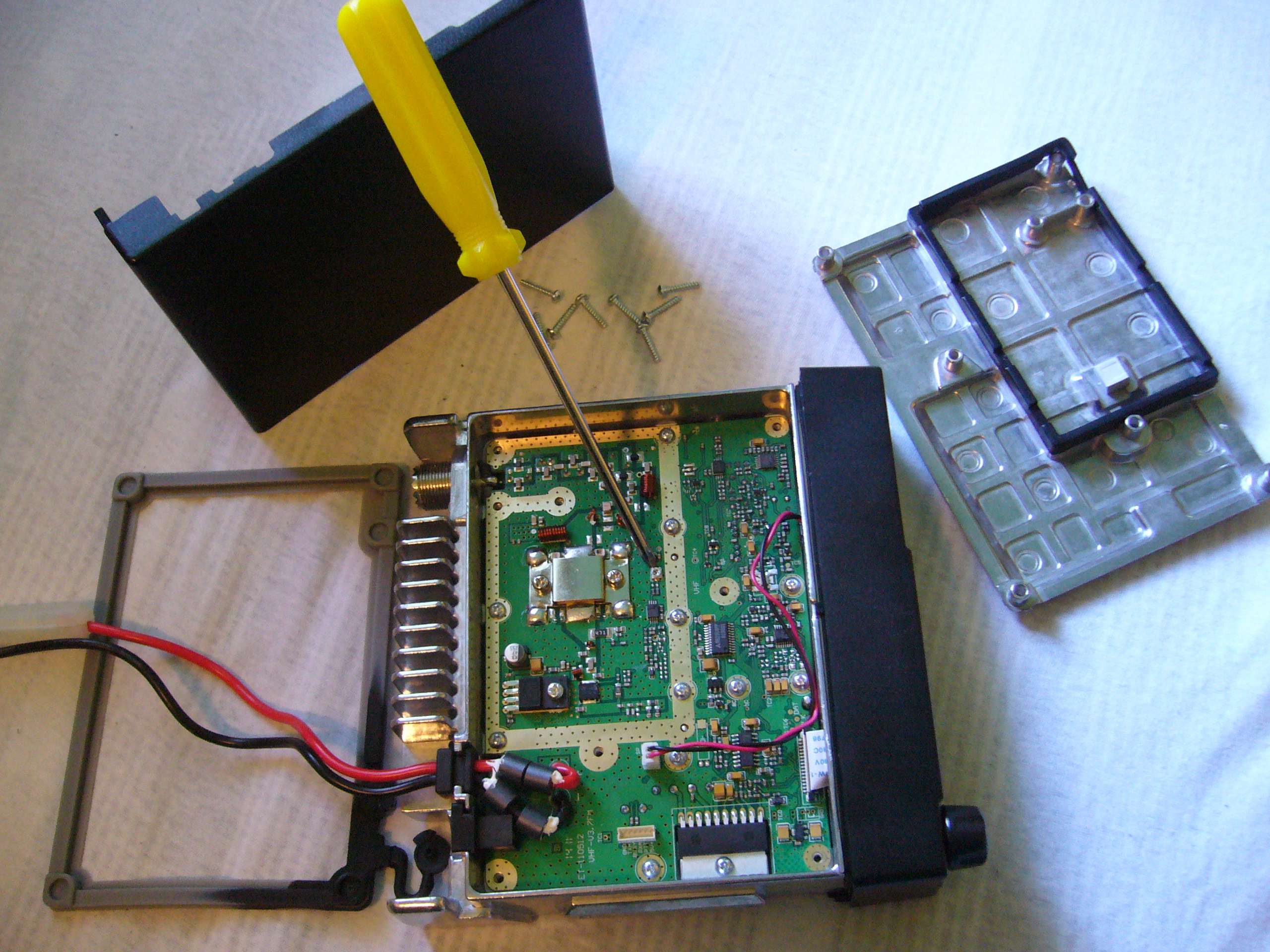

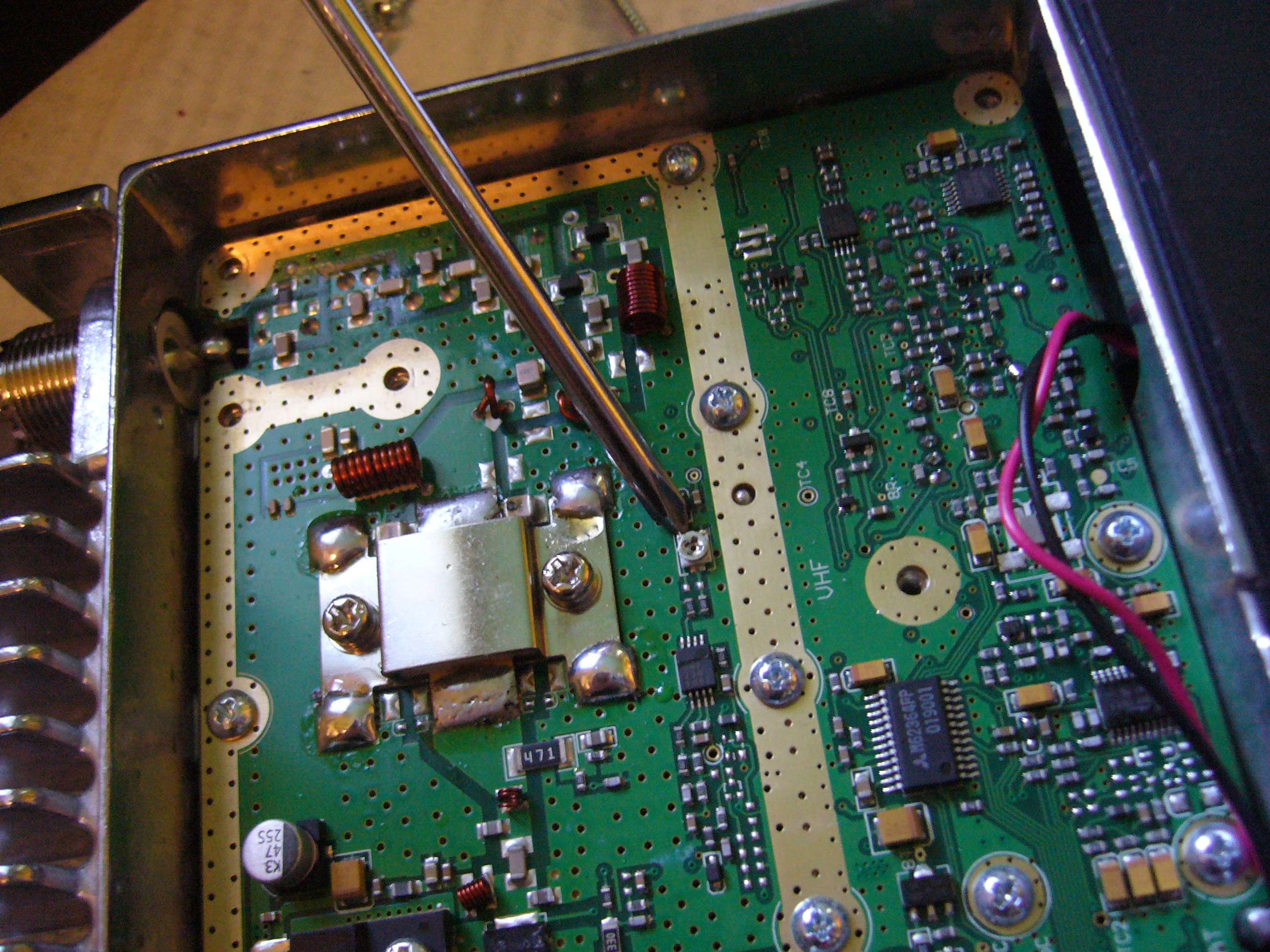

Säätö suoritetaan keinokuormaan LOW asennossa 10 wattiin.
Jolloin LOW = 10W, MED = 20-25W, HIGH = 40-50W.
Radio pudottaa tehoa automaattisesti jos antennin viritys pielessä.
