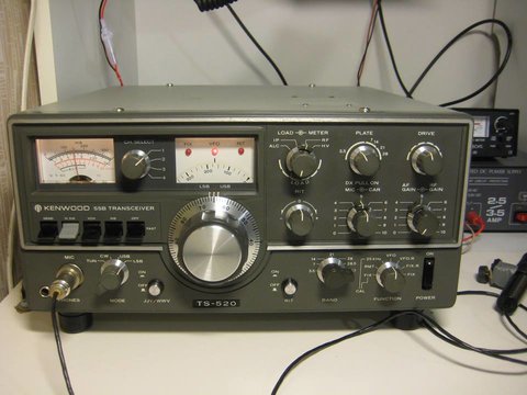

oh6efh kirjoitti: Ensimmäinen QSO tempaistiin -1EVE kanssa 3558khz:lla, tuli kyllä lujaa, 599+20! Itselläni oli alussa 10 wattia mutta lisäsin tehoa 50 wattiin kun ajattelin että voi olla QRM:ää. Käsi-ala oli kyllä todella hyvin luettavaa!! FB!!
Juu kiitosta vaan qsosta, alkuun meinas anto takkuilla kun oli pumpun välykset liian pienellä. Hyvin tuli Hankasalmelta mun windomiin +5dB, bandi oli puhdas, mutta pientaajuista kotimölöä senkin edestä (umpikoppakuulokkeet puuttuu vielä). Aamupäivällä testasin Kenwoodia omatekoiseen keinokuormaan, ja kyllähän sieltä tuuttas alemmilla bandeilla liki 120W, 10 metrilläkin vielä 80W. Vihreän radion kanssa olikin sitten huonommin, vain muutama milliwatti. Täytyy ruveta tutkimaan pääteastetta sillä silmällä... :?
