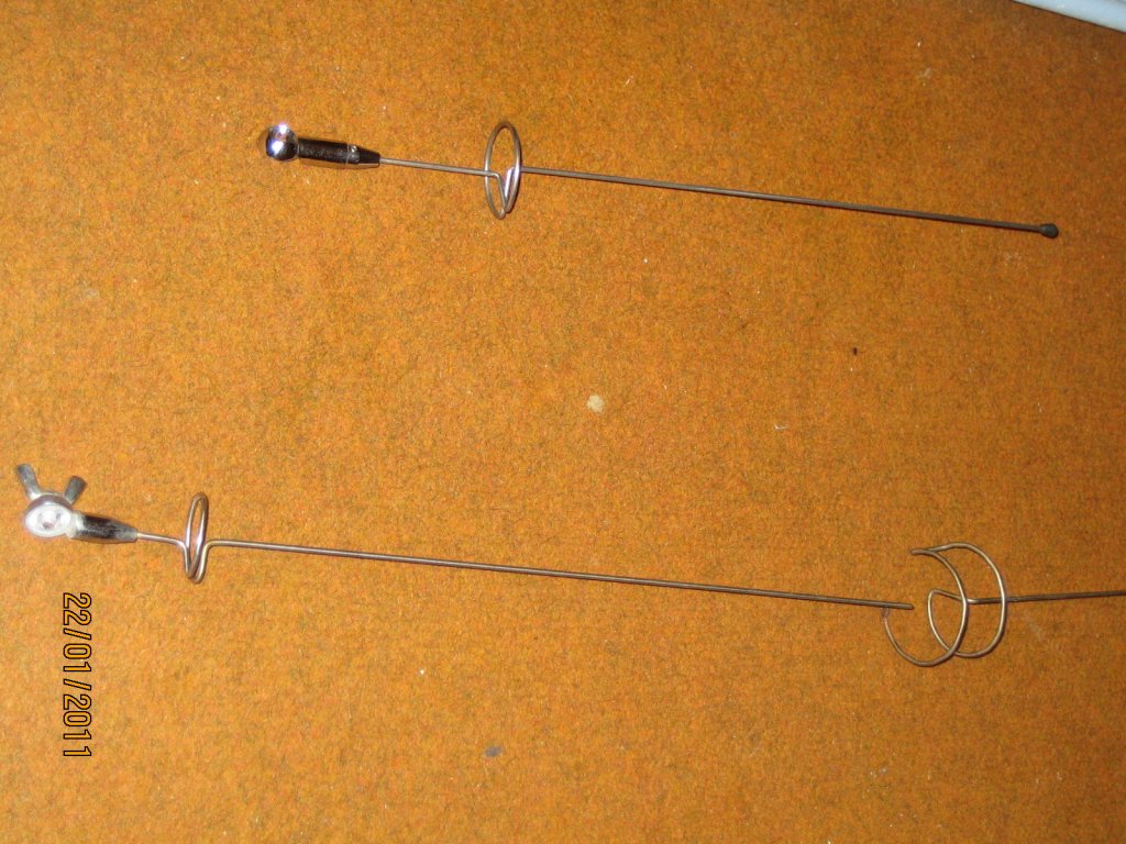

viitaen siihen lähetämääni piirrustukseen
tuossa lisäinfoa kahdesta mitä löysin äkkipikaa ...
http://www.oh6mf.net/antenni/dualband58.jpg
toinen on 1 x5/8 70 cm:lle , ja 1/4 2 metrille
saatavissa kaupallisestikin ,,, ja ainakin coyote valmisti tai ainakin myi
aikoinaan tuotakin..
tuo toinen on sitten se oma väännelmä , joka on 2x70 cm (ei toimi ollenkaan 2 metrillä..)
mutta jos sen kolmannen 70 cm 5/8 siihen kieputtaa , niin sitten menee
3 x 5/8 70 cm 1X5/8 2 m ja 1/4 6 m heh heh ... tosi tuohon vipaan pitää konnailla ,,, muistaakseni suoraan meni rha68 tms..
kerron josku lisää...
ja niinkuin sanoin ,, kokeile ensin ihan tavallisella kuparilangalla , että pääset jyvälle
se analysaattori on fb noissa hommissa
73 de oh6mf

huomasit kai myös siitä piirrustuksesta ,,, 2m ja 6m :llä pitää kela tehdä eri style..
jos teet tukiasema-aneetteja , niin voit ainakin protot kasata uponor:in sisään
(mitä sitten tarviit ?? 50 ,75,100 vaiko 110 mm ???)
ne tukevat , ja pitävät kamat pois kosteudelta ..
