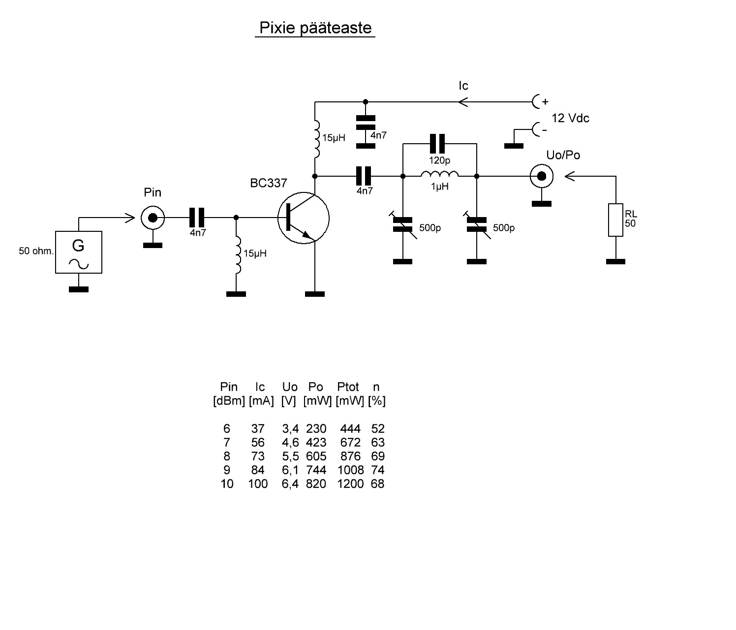

Edelleen Pixien rakennussarjaa odotellessa rakentelin pääteasteen, josta suoritin muutamat mittaukset.
Transistoriksi valitsin BC337:n, koska silläkin pitäisi päästä jopa watin lähtöteholle.
Ohessa mittauskytkentä komponenttiarvoineen. Signaalin pääteasteelle otin RF-signaaligeneraattorista, tehon mittasin R&S:n URV-3 RF-tehomittarilla 50 ohmin kuormaan. Käyttöjännite 12 V. Kollektorivirta mitattu.
Mittaukset tein 5:llä eri tulotehotasolla ja lukemat otin kollektorivirrasta sekä lähtöjännitteestä/-tehosta.
Näistä sitten laskin skeman taulukon muut tiedot, eli kokonaistehon ja hyötysuhteen.
Kaikilla eri tulotasoilla lähdön pii-filtterin viritin optimiin.
Aika monta sekuntia sai pääteasteesta ottaa 0,8 W tehoa ennen kuin BC337 alkoi tuntua lämpimältä, joten CW:llä watin teho on hyvinkin mahdollista.

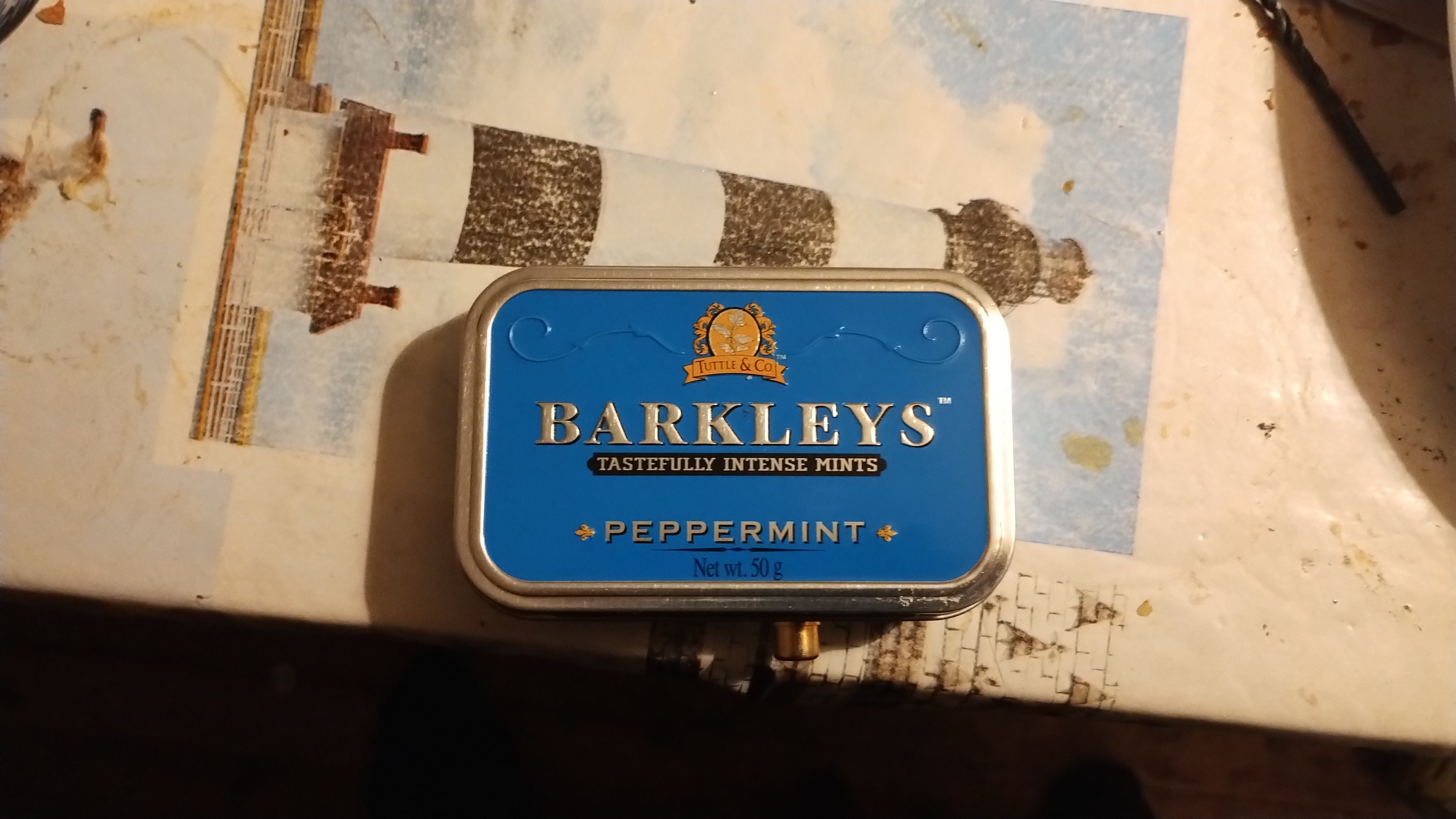

Innostuin koteloimaan Pixien.
Barkleys-minttupastillirasia on oiva kotelo.
Poistin levyltä BNC-liittimen ja tinasin johdot tilalle. RCA-liitin hoitaa antenniliitimen virkaa.
