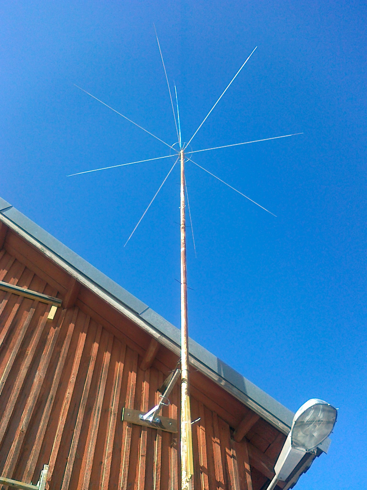

ja hämmästy ; nyt on anetti kuvassa tossa vasemmalla.
oli ja meni
MISKA
Viestit: 1239
Liittynyt: 24.2.2011 18:53
Paikkakunta: villmanstrand/Imatra
Re: Mikä antenni ?
Viesti Kirjoittaja MISKA »
Sorajewski kirjoitti:ja hämmästy ; nyt on anetti kuvassa tossa vasemmalla.
Pittää jokukerta tulla "ratsaamaan" :D .
petsku
Viestit: 462
Liittynyt: 1.4.2011 23:33
Paikkakunta: Rautjärvi
Re: Mikä antenni ?
Viesti Kirjoittaja petsku »
MISKA kirjoitti:
Niin hieno sovituskiekura ja maatasot et kelpais vaik sarjatuotantoon 8)

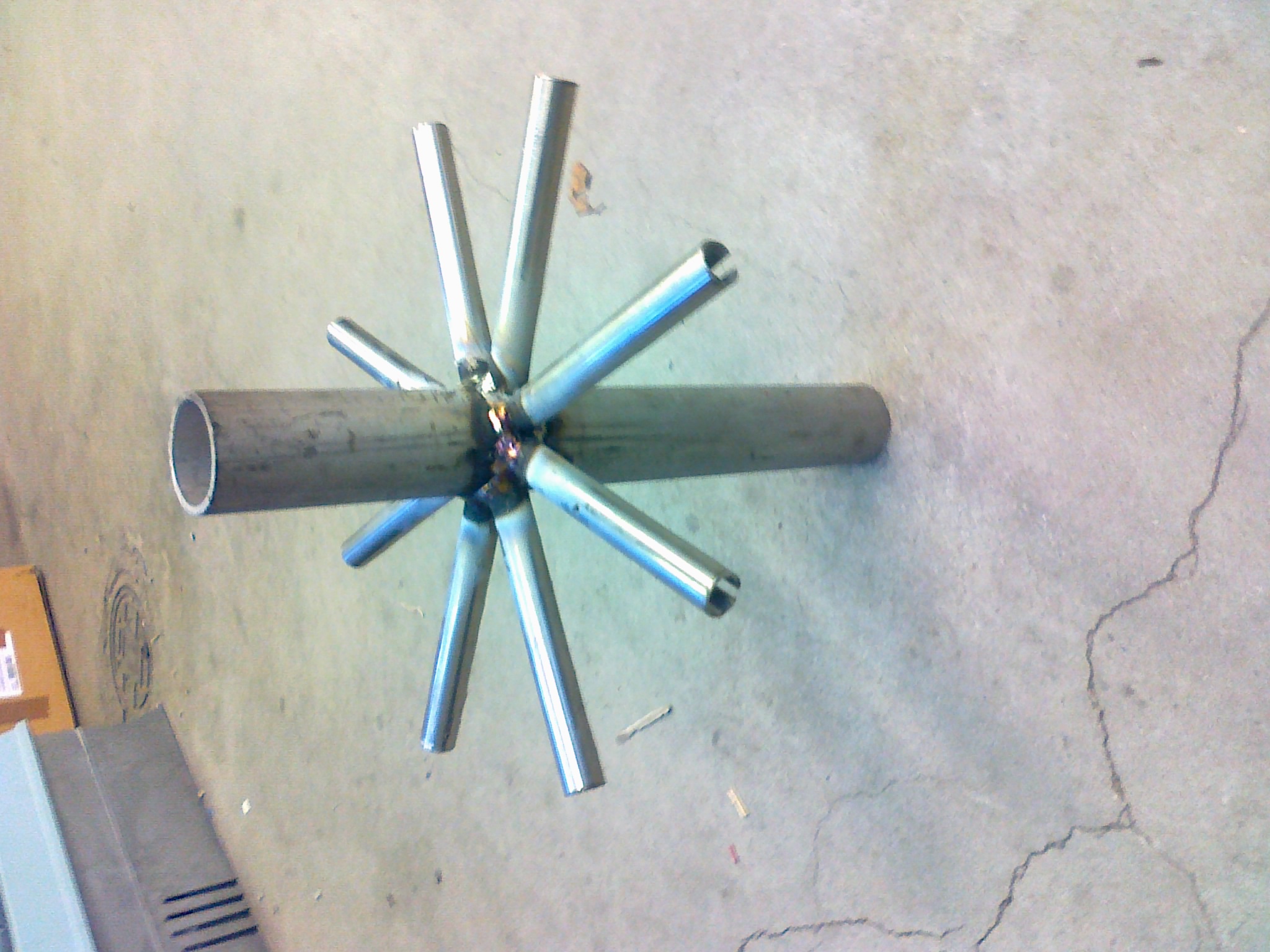

On kokemuksia kasariluvulta tuosta antennista, menee helposti vireeseen ja vetää ihan kivasti,
mutta siinä on haittapuolena tyyppivika. Katkeaa muutamassa vuodessa siitä rinkulan yläpuolelta.
Pari tikkua menny samalla tavalla, eikä ollu tuulisellakaan paikalla.
Olis näköjään kannattanut säilyttää jämät. :)
Sorajewski
Viestit: 474
Liittynyt: 6.3.2013 7:29
Paikkakunta: Joutseno
Re: Mikä antenni ?
Viesti Kirjoittaja Sorajewski »
niikotuotako,mikä siin sit katkes?
oli ja meni
woody
Re: Mikä antenni ?
Viesti Kirjoittaja woody »
Siitäpä alumiinisen pystyputken ja sen lasikuitumötikän liitoskohasta murtuupi.
Kas, kun se pystyputki keikkuupi pienesähi tuulessa nii jotta alumiini luajennoo siinä putken
piässä. Sitten tuo pysty aluputki käypi varottamatta murjahtammoo sen lasikuitumötikän piältä pois.Eikä tuo etes olevinnaan vinossakaan ole ennenku rojahtaap kukkapenkkii.
Jälelle jiäp ainuustaan ne muatasot ja rinkula jonka keskeltä jököttääp se lyhyt lasikuitumötkö.
Hyvä antenni jos sais vaan vahvistettua jotennii.
Elä unijas menetä tuosta, voepha tuo kestee montahi vuotta.

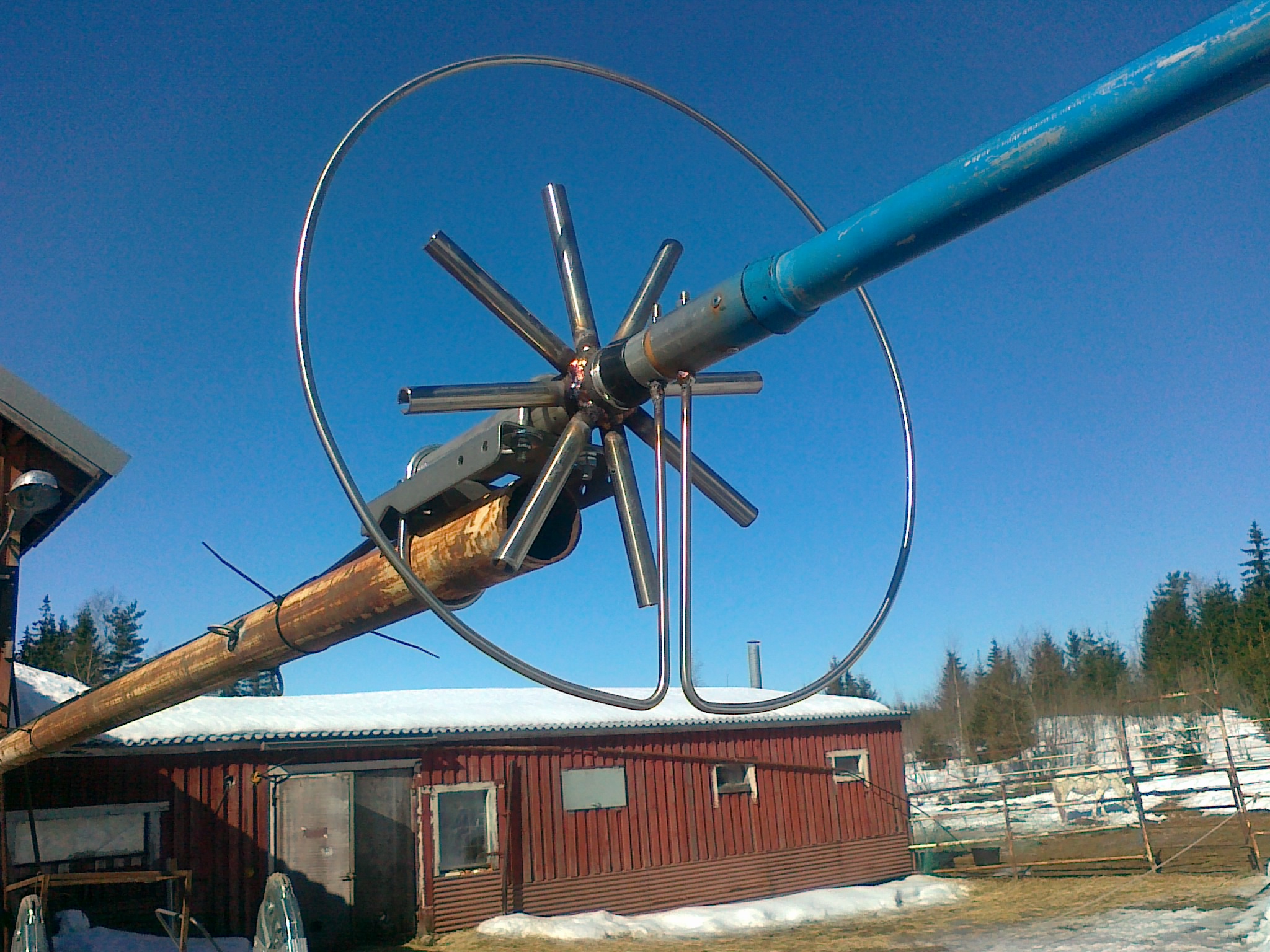

tässä isompana:
oli ja meni

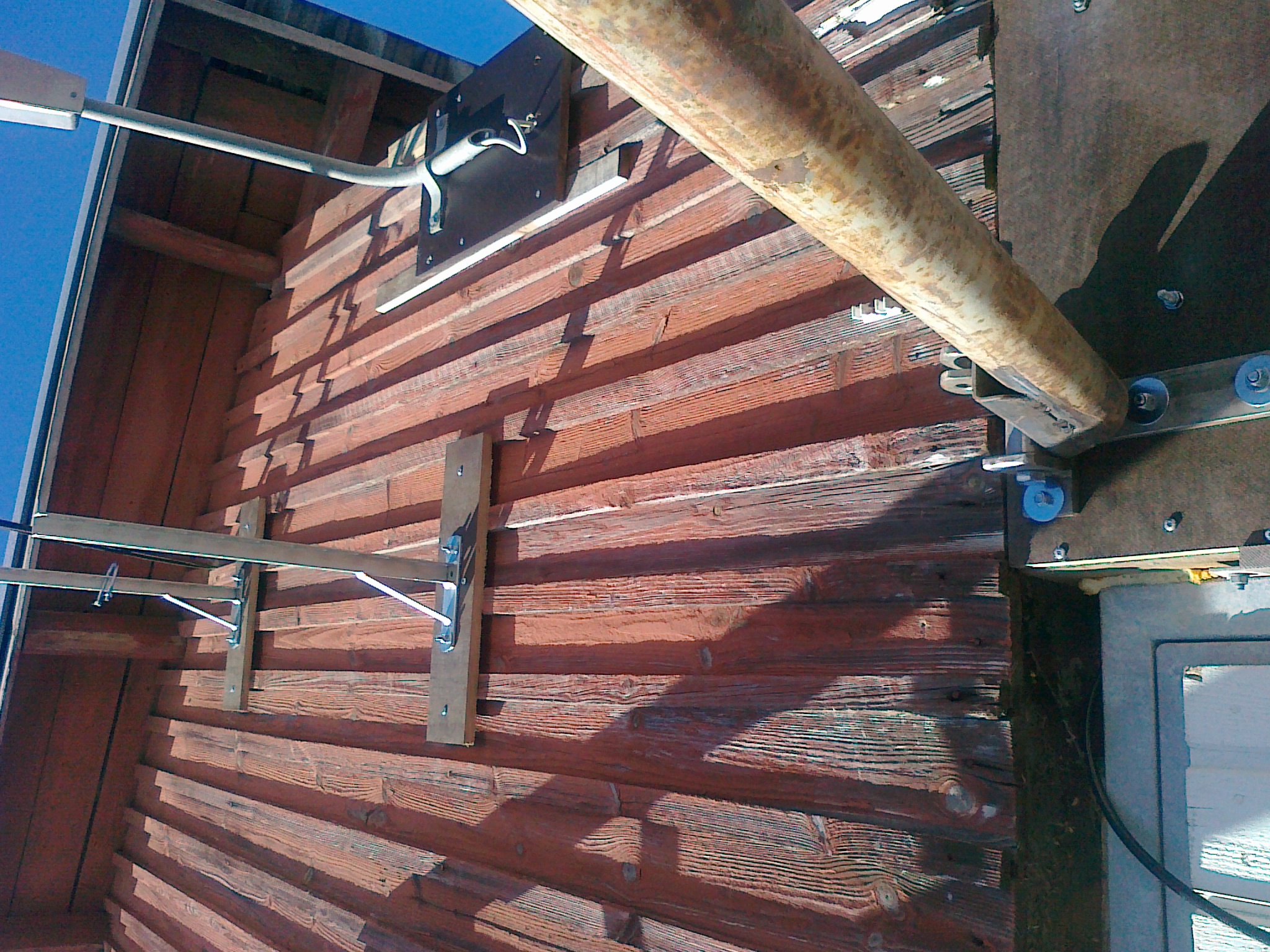

ei osaa.. tuli tuplana.
tässä maatinkikiinnike:
oli ja meni

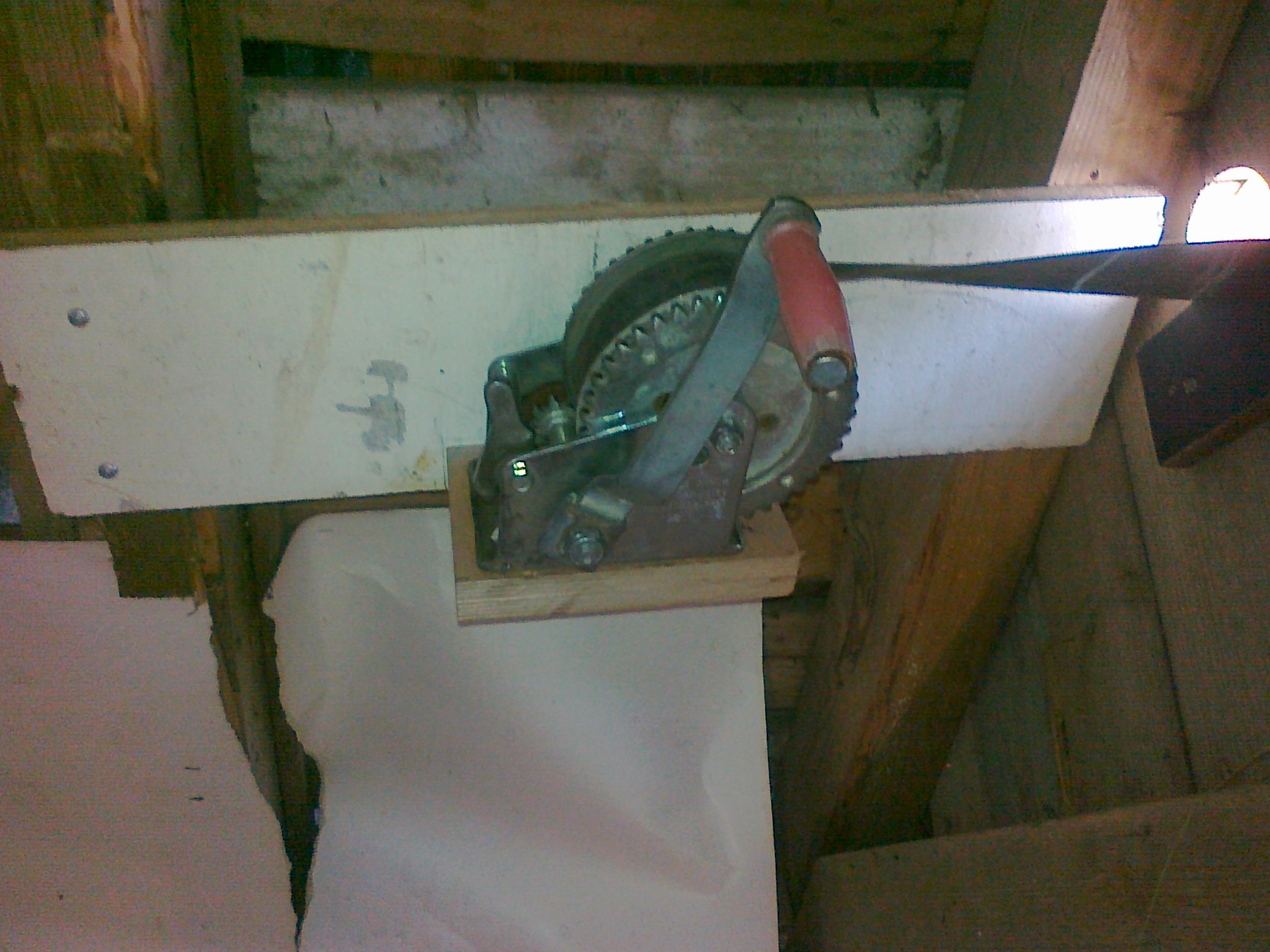

Re: Mikä antenni ?
ja tolla hiissataan putki pyställeen , se on katossa tuolla vintillä:

Re: Mikä antenni ?
vielä erikseen se maatinkirosterimonumentti:

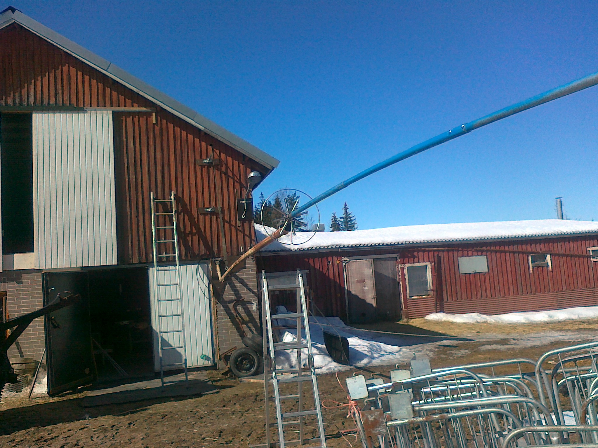

Re: Mikä antenni ?
Ja vielä:
