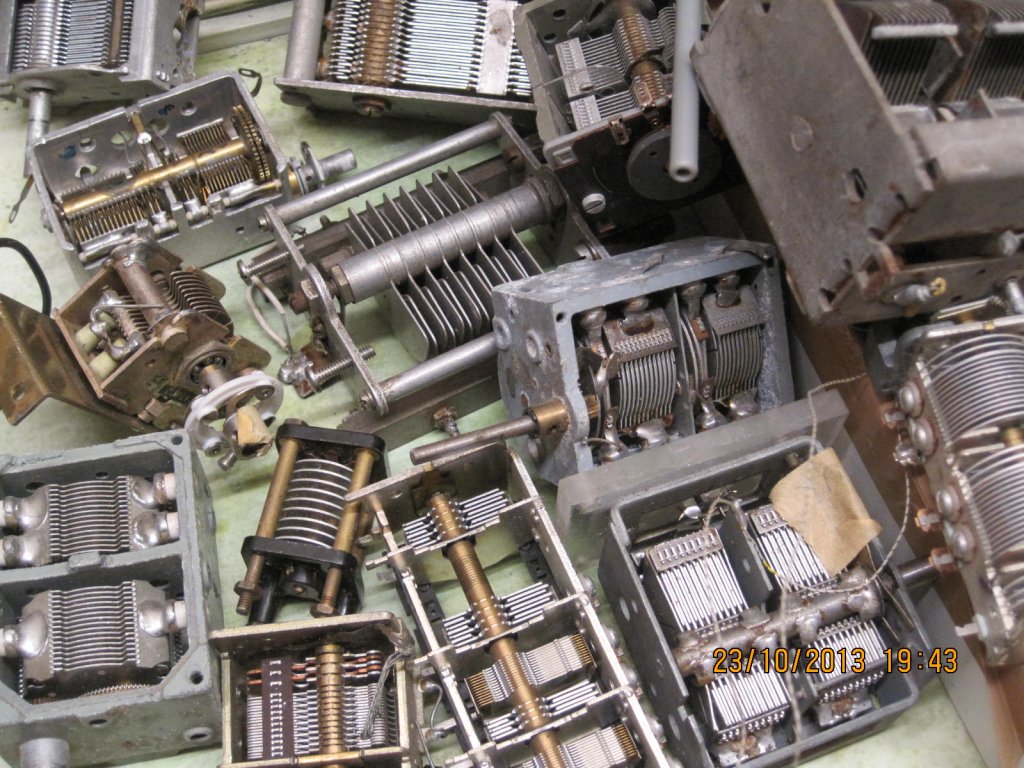

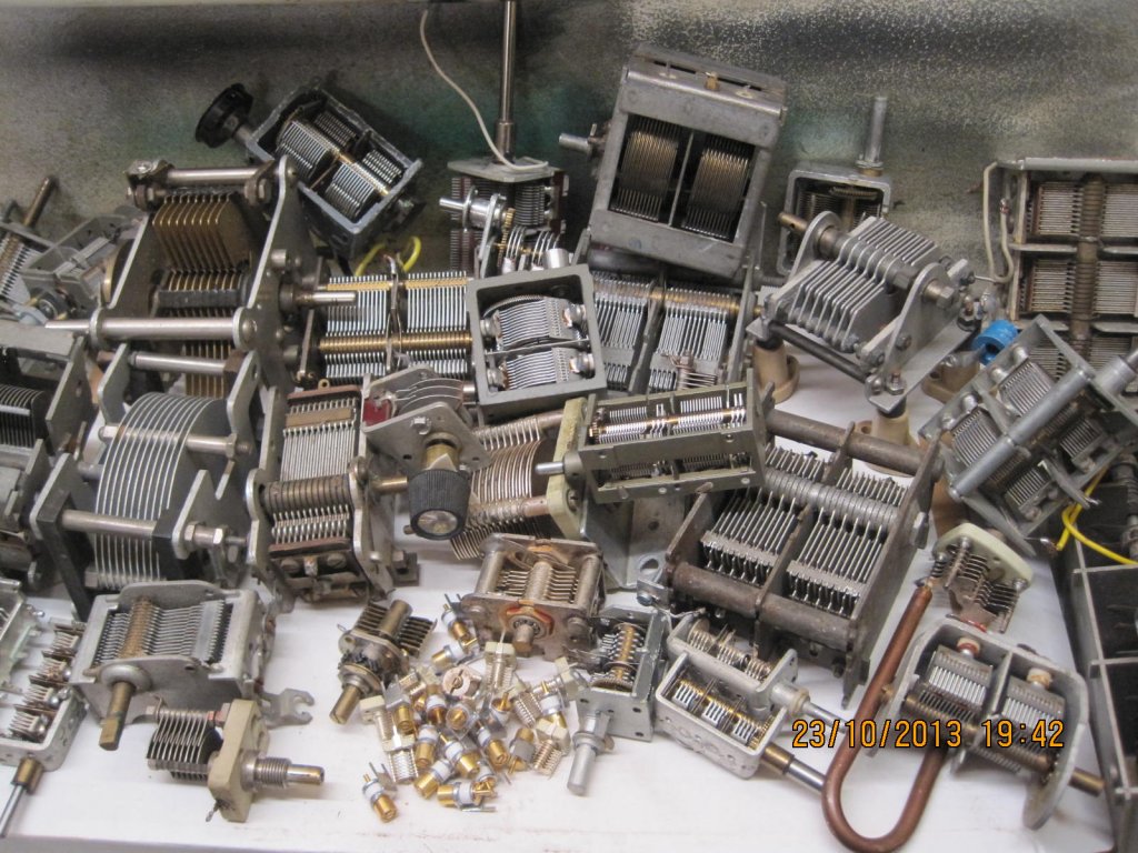

ea8cuu kirjoitti:Siis tommosia malleja löytyy esim. , mittailen ja listaan nuo joskus , jos joku tarvii.
ja tästä kuva isompana
http://www.oh6mf.net/myydaan/saatokonkat/konkat029.jpg
http://www.oh6mf.net/myydaan/saatokonkat/konkat030.jpg
tuossa pari kuvaa aluksi
jos joku malli kiinnostaa , niin laita email oh6mf at netikka piste fi
73 de oh6mf
